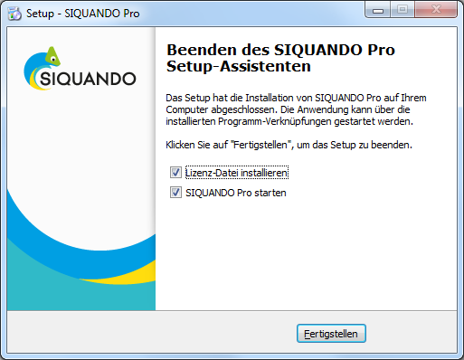

So denn... - nach überhastetem Starten der Desktop-Verknüpfung (meine eigene Schuld!) stand ich nun vor der Anmeldemaske des Clients. Der Versuch, meine Anmeldedaten hier einzugeben scheiterte jedoch. Warum?? Weil ich wie gesagt die falsche Reihenfolge gegangen bin. Natürlich muß das Projekt auf dem Server erst aktualisiert werden!!! Also muß zuerst Project Central gestartet werden, um dies zu tun. Ist logisch und war meinem Übereifer geschuldet.

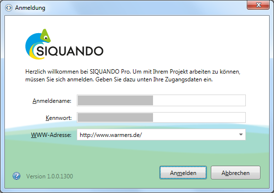

Nachdem ich Project Central nun aus dem Startmenü heraus gestartet habe, wurde mir mein Projekt ganz normal angezeigt. Ich hätte dieses jetzt problemlos aktualisieren können. Dies habe ich jedoch erst nochmal gelassen und mir mit web to date NG lieber nochmal eine ganz frische Sicherung des aktuellen Standes angelegt. Nach Beendigung dieses Vorgangs habe ich dann über das Project Central von Siquando Pro Web die Aktualisierung der Server-Daten vorgenommen. Dies funktionierte einwandfrei, dabei wurden komplett alle 81 von 81 Paketen ersetzt.
Der nun erneute Versuch meinerseits, mich über den Pro Web Client in mein Projekt einzuloggen, funktionierte nun völlig reibungslos.

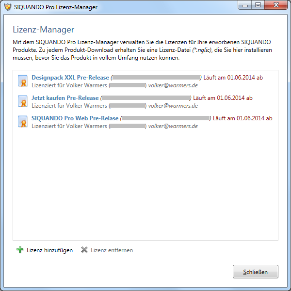

Nachfolgend auch schonmal einige Screenshots, welche ich sicherlich wie gehabt weiterhin noch ergänzen werde.
 Setup-Wizard #1
 Setup-Wizard #2
 Lizenz-Manager
 Anmeldemaske Client
Wenn man wie ich übereifrig diesen Fehler begeht, erscheint beim Versuch des Anmeldens diese Fehlermeldung:
 Ungültige oder abgelaufene Lizenz
Womit der Client in diesem Fall natürlich auch völlig Recht hat. ;-)
Ich fasse die wichtigsten Eckpunkte nochmal zusammen:
  • Siquando Pro Web hat eine höhere Build-Nr. (1300 im Gegensatz zu 1210 bei NG), ist also unter der Haube schon etwas weiterentwickelt.
  • In Siquando Pro Web fehlen die bei DATA BECKER eigenentwickelten Plugins Social Reader, Google Maps und mail to date (Hilfs-Plugin zur Einbindung von ServiceCentern aus mail to date 5).
  • Ebenfalls fehlen die Designs Aurora, PelicanBay und Whistler (auch DB-Eigenentwicklungen).
  • Auch der Browserclient fehlt (dito.).
  • Die Client-Executable auf dem Server fehlt zwar, ist jedoch aufgrund der neuen Lizenzbestimmungen auch überflüssig geworden, denn das Vollprodukt, in welchem der Client enthalten ist, darf auf bis zu zehn Rechnern installiert werden.
  • Das Designpack XXL wird optional separat erhältlich sein, jedoch im Rahmen einer zeitlich befristeten Aktion allen Käufern von Siquando Pro Web kostenlos dazu gegeben.
  • Das Plugin Jetzt kaufen wird separat erhältlich sein.
  • NG-Projekte lassen sich problemlos 1:1 nach Siquando Pro Web übernehmen, insofern man (wie ich) auf die o.g. Features verzichten kann.
Ich gehe davon aus, daß Siquando zeitnah weitere Plugins und evtl. auch noch weitere Designs für Pro Web anbieten wird, um das Portfolio kundengerecht zu erweitern. Bei den Plugins wird man sich sicherlich den einen oder anderen bisherigen Kundenwünschen annehmen.
