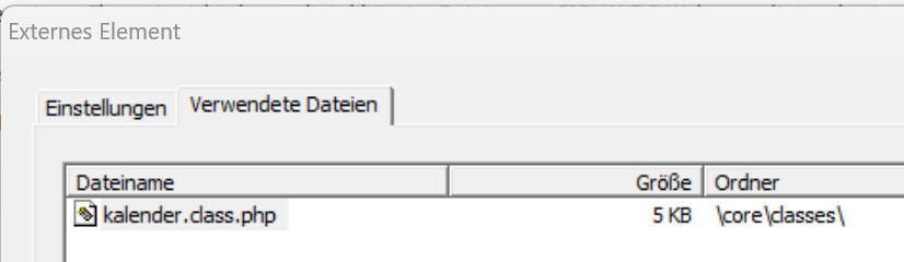

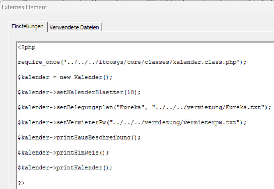

Moin zusammen, folgendes Problem habe ich beim Umstieg von web12 auf webpro8.
Ich habe in web12 die Möglichkeit einen Absatz "Externes Element" einzufügen, in dem ich zum einen in den Einstellungen den Code und zum anderen in den verwendeten Dateien auf die verwendete "kalender.class.php" verweisen konnte.
Einen solchen Absatz finde ich aber in proweb8 nicht und habe es mit einem php Absatz versucht - das funktioniert aber nicht, ich erhalte dabei die Fehlermeldung "keine Verbindung möglich".
Die entsprechenden Ordner auf die in dem Code verwiesen werden habe ich natürlich händisch in den Ordner gespielt - ich kann aber den Verweis auf die "kalender.class.php" nirgends anbringen.
Kann mir hier evtl. jemand bei diesem Problem helfen oder hat einen Tipp wie ich vorgehen muss?
Anbei mal Screens von meinem Problem.
Vielen Dank und ein schönes Wochenende

inselpirat
 https://www.ameland-tips.de
Christoph habe ich auch schon angeschrieben, Script und Programm welches dahinter steht sind ja von Ihm.
Ich wusste aber nicht ob er mit Pro Versionen arbeitet.
Das mit dem direktem Verweis habe ich auch versucht, funktioniert aber nicht, ich glaube das in dem Code bei pro dann direkt auf die kalender.class.php verwiesen werden muss, da mir der Zusatz "verwendete Dateien" in Pro fehlt.
Groetjes
Michael

Forum-Sponsor  (1680 Punkte)  ·   männlich  ·   Deutschland  ·   Nachricht senden
Hallo Michael,
Wenn du php-clip verwendest, dann kannst du den Code ohne <?php .... ?> einfügen.
Ich würde diesen Code aber mit <?php ... ?> im html-clip einfügen.
Versuche es mal mit html-clip.
