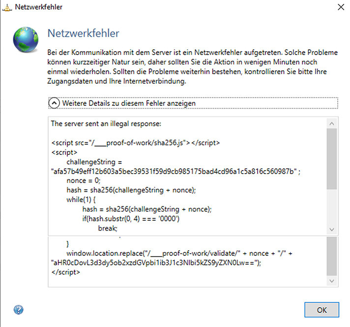

ich bin am Verzweifeln:
Ich habe meine neue Seite fertig gestellt. Allerdings unter einer anderen Domain.
Jetzt möchte ich, dass gesamte "Werk" umziehen lassen. Habe schon ein 2. Pojekt angelegt, mit den entsprechnenden Servereinstellungen etc.
Wenn ich Das Projekt aus der Sicherung im neuen Projekt wieder herstellen will kommt folgender Fehler (siehe Anlage):
Mache ich etwas falsch oder habe ich einen Gedankenfehler?

Wenn ich nun im 2. Projekt die Sicherungsdatei aus dem 1. Projekt wiederherstellen will, soll ich mein Adminkennwort eingeben.
Jetzt kommt eine Meldung, dass die Anmeldedaten-Daten nicht korrekt sind.

habe es versucht, es kommt wieder die Fehlermeldung über Serverkommunikations-/Netzwerkfehler wie oben in der Anlage als Bild beschrieben.

Wer ist Dein Hoster und hast Du genug Platz in Deinem Hostingpaket?
HB1909
 http://www.holstein-borussen.de
Das Problem ist nun gelöst.
Der Hoster hat in Verbindung mit Programm Schwiegrigkeiten größere Datenmengen zu sichern (es gibt einge Anbieter).
Wenn zu viele Datenmengen auf den Server oder vom Server geladen werden, dass nicht direkt , sondern über ein "Fremdprgramm" wie Pro Web 5, riegeln einige Hoster automatisch ab. (Sicherheitsgründe).
Es besteht noch die Möglichkeit der manuellen Sicherung. Dazu hat mir der Techniker von Siquando geraten.
DIe Store Datei über ein FTP zu sichern und die Datenbank zu exportieren.
Hat alles super geklappt!
Dennoch vielen Dank für Eure Tipps! 😘
