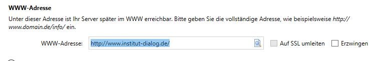

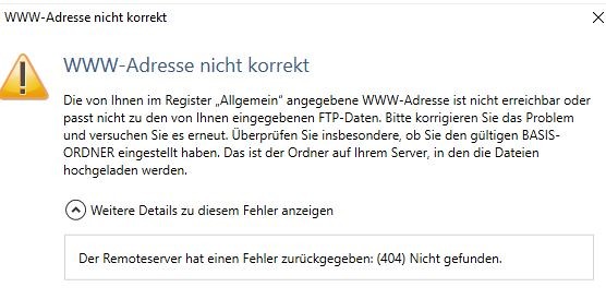

Hallo, ich stehe mal wieder auf dem Schlauch und braucheeure Hilfe.
Beim Ausfüllen der Projekt Einstellungen bekomme ich wenn ich die Daten unter Webserver eingegeben habe und
auf Prüfen und weiter zum nächsten Schritt klicke die Fehlermeldung.www.Adresse nicht korrekt.
Ich habe 2 Ausschnitte angefügt.
Die Webadresse ist aber korrekt und läst sich auch aufrufen.
Vielen Dank für eure Hilfe im Voraus.

Hi Berthold,
wenn Deine Webadresse stimmt, vermute ich mal, dass die FTP-Zugangsdaten, die Du unter Punkt 2 "Webserver" eingeben hast, nicht stimmen.
Die Fehlermeldung kommt ja, wenn Du auf Seite "Webserver" auf "Prüfen und weiter zum nächsten Schritt" klickst.
Hast Du Dich denn mal mit einem FTP-Programm (z.B. FileZilla) mit Deinem Server verbunden?
Funktionieren dort die FTP-Zugangsdaten?

Wurde - wie in der Fehlermeldung ausgegeben - der korrekte Basis-Ordner angegeben?
Die Kombination aus Server, Benutzername, Kennwort UND Basis-Ordner muss übereinstimmen.
Lässt sich ganz einfach ohne FTP-Client testen in dem man beim Basis-Ornder rechts am Ende vom Auswahlfeld aus das Ordnersymbol klickt. Passen die Zugangsdaten wird dort dann die Server Ordnerstruktur angezeigt.

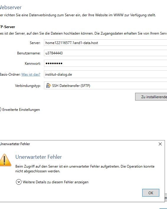

 Hallo Hennes. Habe meine Daten bei Filzilla eingegeben und ich komme auf den FTP.
Ohne Probleme.

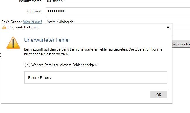

 Hallo Micha, ja der Basisordner ist angelegt und wenn ich dort draufklicke sehe ich auch eine Ordnerstruktur,
Habe nochmal die Daten neu eingegeben und jetzt kommt nicht mehr die Fehlermeldung FTP sondern,
Unerwarteter Fehler...isiehe Anhang.
Es ist zum Haare raufen.
Vielleicht wisst ihr weiter.

Hilfreich wäre, was unter “Weitere Details zu diesem Fehler anzeigen” steht 😉
Und hast Du es bereits alternativ mit einem anderen Verbindungstyp versucht?
Dieser Beitrag wurde bereits 1 mal bearbeitet, zuletzt von »Micha« (14.01.2021, 07:29)

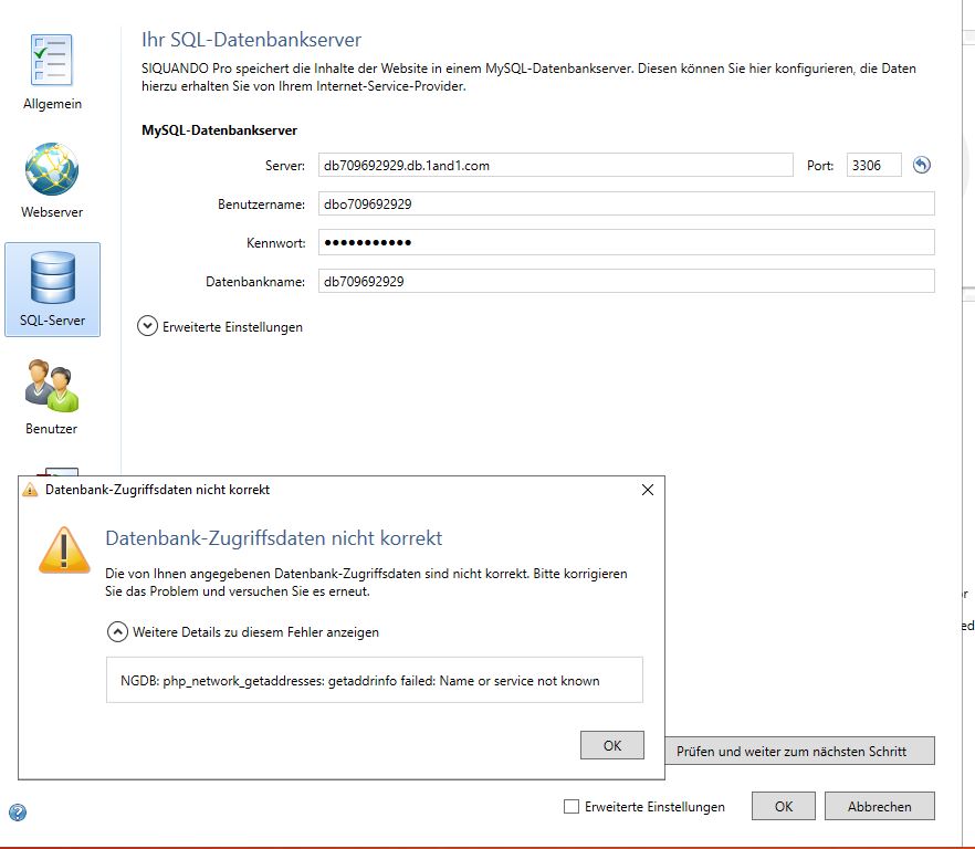

Hallo Micha, allo Hennes, so jetzt bin ich ein wenig weiter.
Das mit Punkt und Sonderzeichen ist kein Problem.
Ich habe noch einmal eine Fehlermeldung angehängt.
Vielleicht könnt ihr euch einen Reim darauf machen.
Besten Dank im Voraus.

Bist Du Dir denn sicher, dass die Zugangsdaten für die MySQL-Datenbank, die Du eingegeben hast, korrekt sind?
Checke diese vielleicht nochmal bei 1und1.
