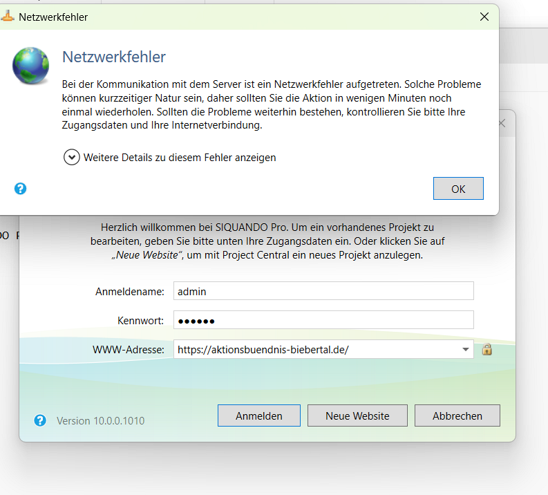

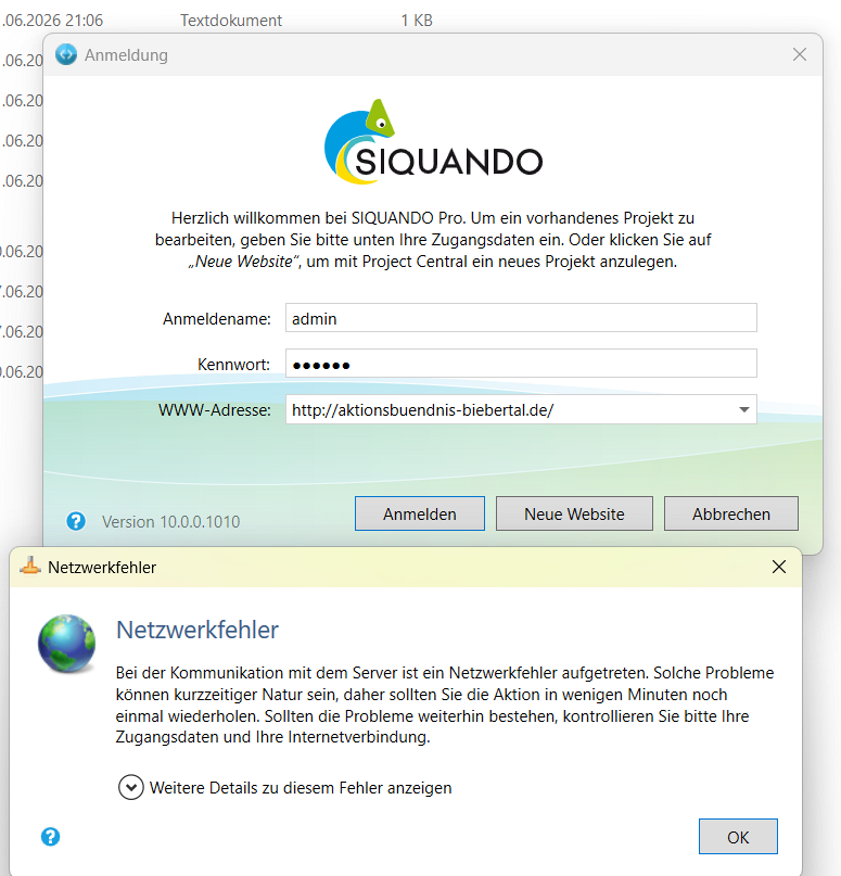

Hallo Helge,
du verwendes die falsche WWW-Adresse:

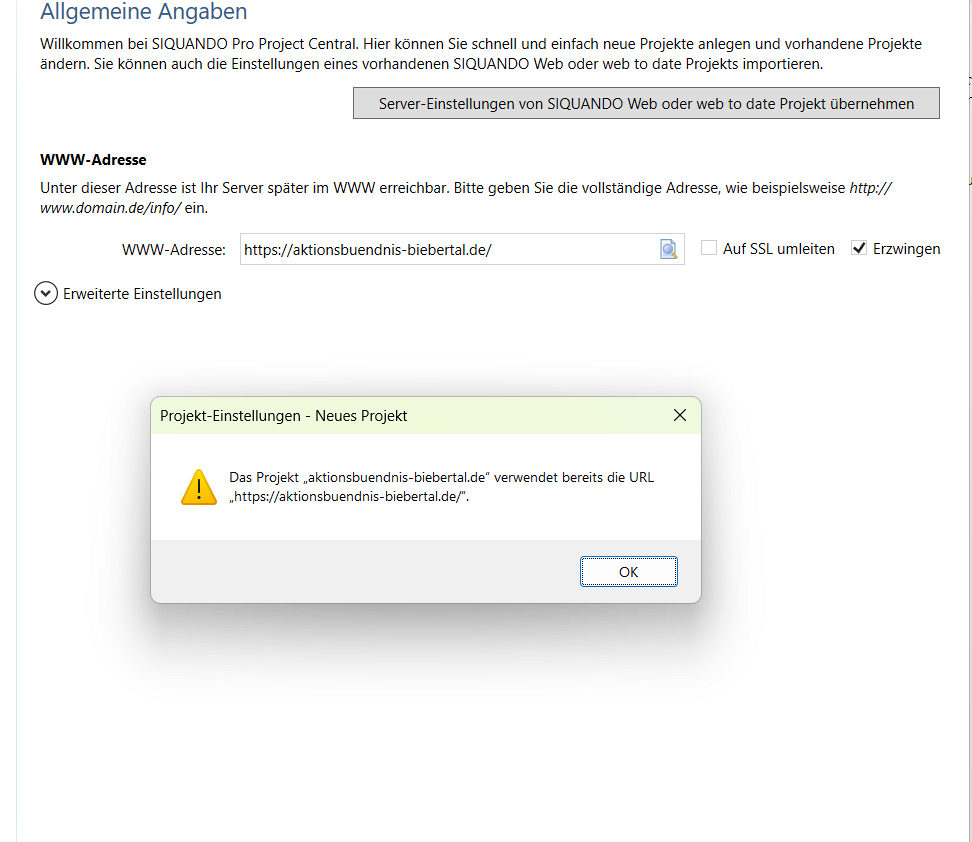

Im ProjektCentral hast du folgendens richtig geschrieben:
https://aktionsbuendnis-biebertal.de/
und mit dem Client möchtest du dich aber mit dieser WWW-Adresse anmelden:
http://aktionsbuendnis-biebertal.de/
http:// und https :// ist nicht die selbe WWW-Adresse!
Auch im ProjektCentral würde ich einen Haken bei "Auf SSL umleiten" setzen. Das erzwingen wäre nur dann erforderlich, wenn die URL über Browser nicht auh SSL umleitet, haken kann man lassen.

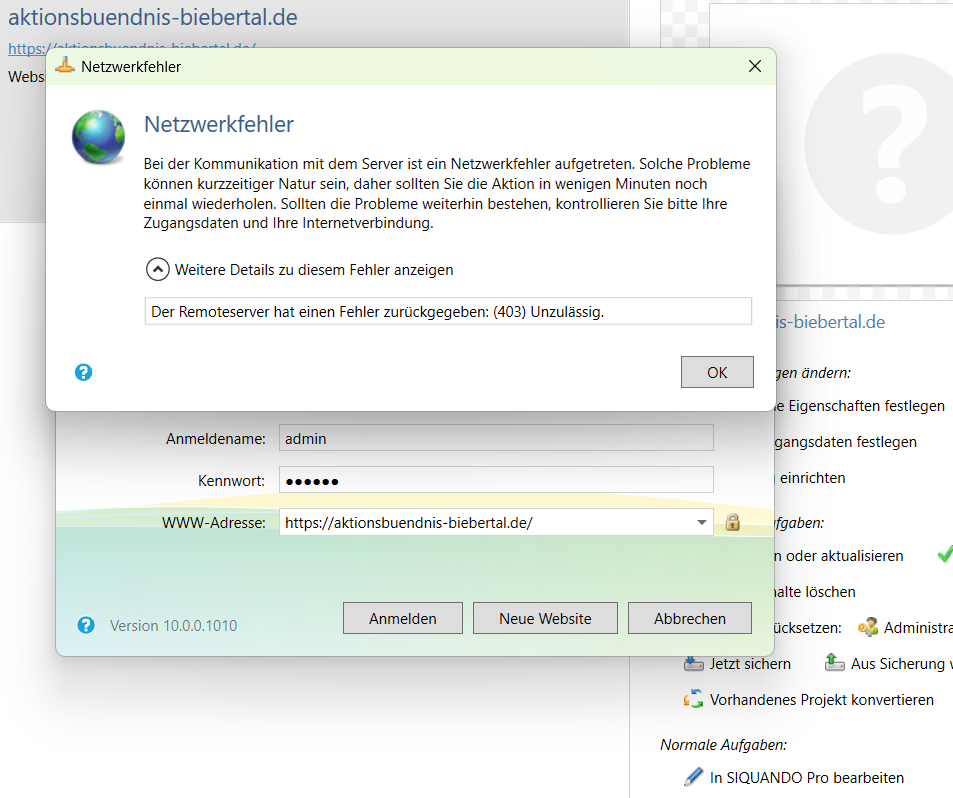

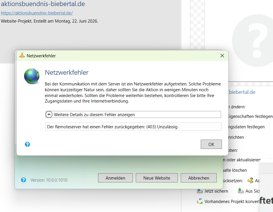

Lagebericht: Wo steckt der Fehler?
Das Programm hat alle Dateien, die dazu führen, das Webprojekt bearbeiten zu können (also Struktur und Content einzupflegen) hochgeladen.
Möchte ich das Projekt nun bearbeiten, erscheint ein Zugriffsfehler: "Der Remoteserver hat einen Fehler zurückgegeben: (403) unzulässig.
WO steckt der Fehler?
Ich habe als Webadresse eingegeben:
https//:aktionsbuendnis-biebertal.de
(auf SSL umleiten ist aktiviert)

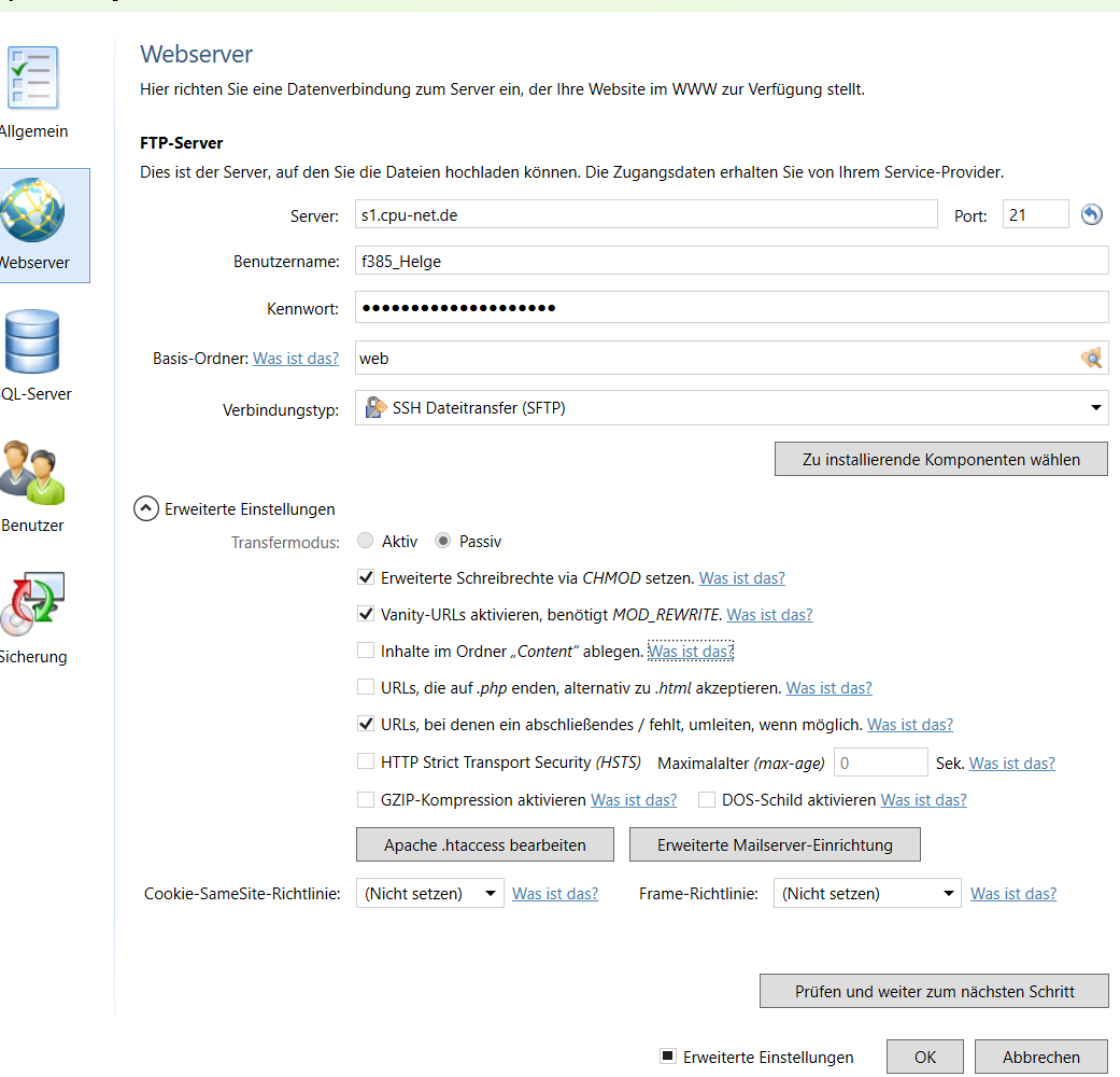

Bei FTP-Server habe ich eingetragen:
Server: s1.cpu-net.de
Benutzername: f385_Helge

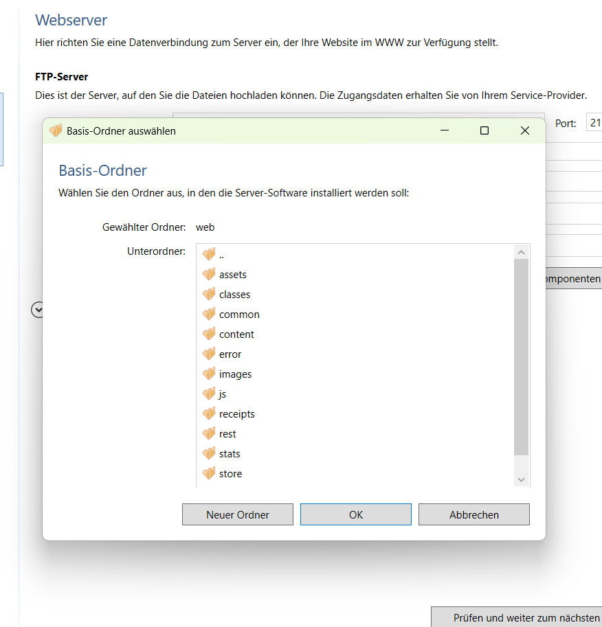

Basis-Ordner: web
(den konnte ich auch direkt auswählen, was dafür spricht, dass meine eingetragenen Werte stimmen)
Verbindungstyp: Standard

Hi,
hast du auch ein SSL-Zertifikat für diese Domain bei deinem Provider?
Falls nein, dann ist http:// ohne dem s richtig.
Fehler 403 heißt, das dier der Zugriff verweigert wird.
Wenn du kein SSL-Zertifikat hast, dann musst du als WWW-Adresse natürlich alles ohne dem s angeben, also nur http://
Dann jedoch au wieder ohne dem Haken bei "Auf SSL umleiten" und ohne dem Haken "erzwingen".

Forum-Sponsor  (1665 Punkte)  ·   männlich  ·   Deutschland  ·   Nachricht senden
Es liegt meiner Meinung an die Zugriffrechte der Ordner, denn wenn ich deine Domain aufrufe, dann steht da:
"This file may be deleted or overwritten without any difficulty. This is produced by the file index.html in the web directory."
Und wenn ich jetzt Deine Domain mit der Dateiangabe /index.html aufrufe, dann steht da folgendes:
ERROR 403 mit "You are not permitted to access the requested URL."
Da wo diese index.html gespeichert ist, ist auch der richtige Basis-Ordner, also so wie ich das sehe Ordner "web". Da muss die index.html gelöscht werden!
ProWeb erzeugt normalerweise eine index.php Datei.
Hast du bei "Webserver" -> "Erweiterte Einstellungen" den Haken bei "Erweiterte Schreibrechte via CHMOD setzen" gesetzt?
Wenn nicht Haken setzen, gleich darunter würde ich übrigens auch bei "Vanity-URL..." den haken setzen und nochmal darunter bei "Inhalt im Ordner Content ablegen" den Haken nicht setzen, bzw. entfernen falls gesetzt.
