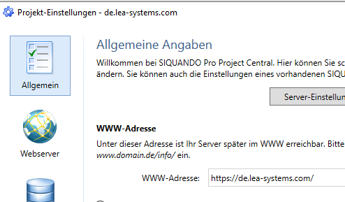

Hallo miteinander,
bisher habe ich mein Projekt unter der Subdomain de.lea-systems.com gehostet. In Zukunft soll es aber direkt unter lea-systems.com gehostet werden und die verschiedenen Sprachen möchte ich mit /de, /en, usw. im Verzeichnisnamen unterscheiden, also nicht über Subdomains.
Kann ich dafür so vorgehen, dass ich die WWW-Adresse bei den Einstellungen in Projekt Central einfach von https://de.lea-systems.com auf https://lea-systems.com ändere?
So sieht es im Moment aus:
mceclip0.png#
Natürlich muss ich bei meinem Provider außerdem die Weiterleitung von lea-system.com auf de.lea-systems.com aufheben und die Hauptdomain lea-systems.com auf den Webspace aufschalten, damit beim Aufruf von lea-system.com die Webseite direkt angesprochen wird.
Danke für die Unterstützung.

Danke für Deine Bemühungen. Aber das beantwortet meine Frage nicht. Es geht gar nicht um die unterschiedlichen Sprachen. Das war nur zur Ergänzung.
Ich will einfach nur die Domain von de.lea-systems.com nach lea-systems.com umziehen. Das hat mit der Sprache erst einmal gar nichts zu tun.
Ich hätte auch einen Umzug von domain1.de nach domain2.com schreiben und den Teil mit den Sprachen weglassen können.
Danke
Forum-Sponsor  (1357 Punkte)  ·   männlich  ·   Deutschland  ·   Nachricht senden
Ok, Ja (wenn ich dich jetzt richtig verstehe) das geht, einfach die Domain auf den FTP-Ordner wo das Projekt ist beim Anbieter verweisen und diese Domain in Projekt Central ändern.
