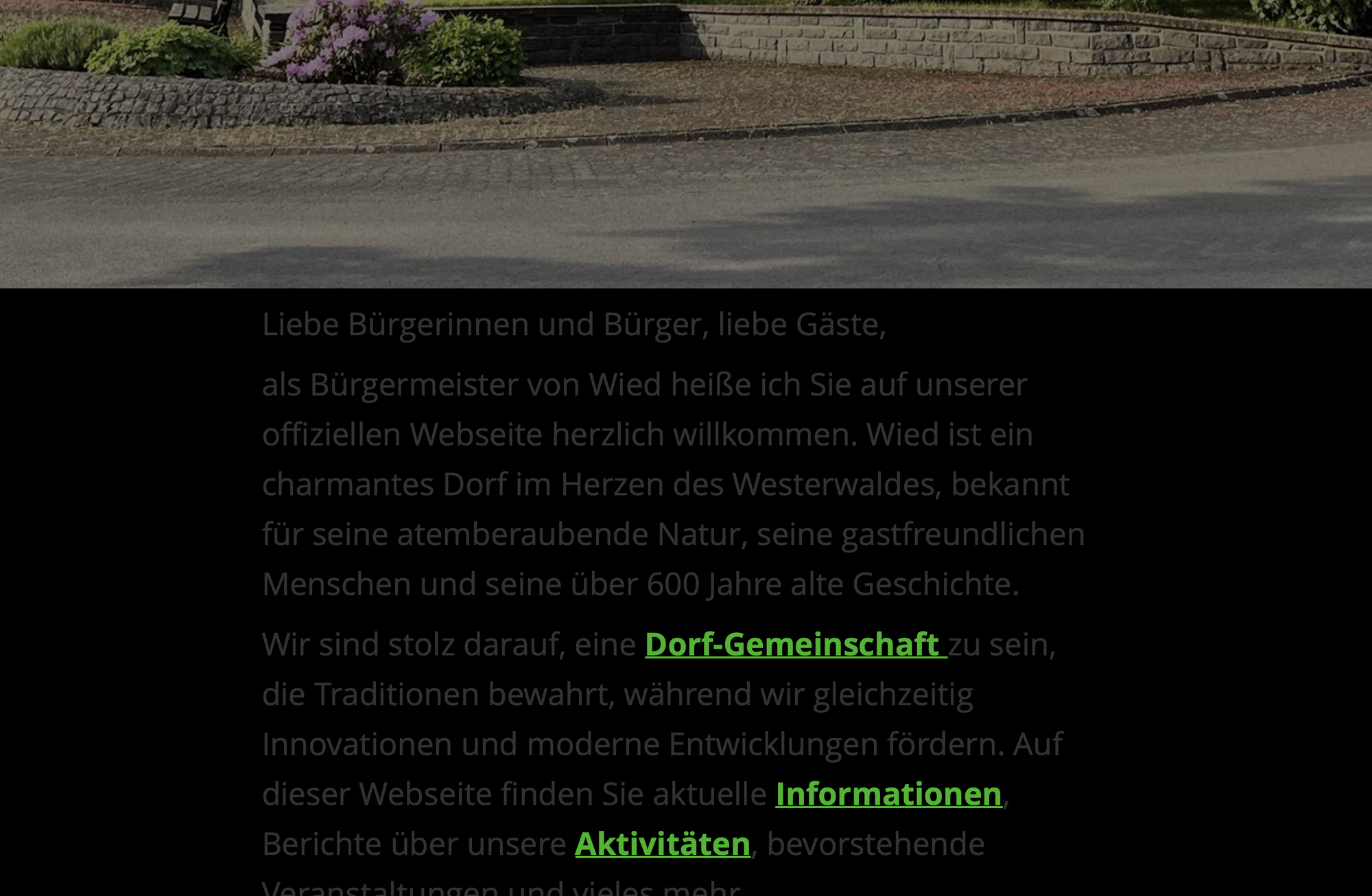

beim Scroll FX Text soll der Text über das Bild scrollen. Dabei wird das Bild abgedunkelt. Habe ich mit proWeb 8 gemacht läuft super (www.manfred-wendel.de) - jetzt in proWeb 9 läuft das gar nicht mehr:
Der Text wird scrollt nicht über das Bild, sondern unter dem Bild! Es erscheint ein schwarzer Rand und auf diesem scrollt dann der Text - siehe Anhang - wo ist das Problem?
Danke.

wenn du bei Vorschau im ProWeb9 ausgewählt hast, dann klick oben mal bei "Ansicht" auf "Vorschau zurücksetzen".
Falls du dies in einem anderen Browser feststelltst, dann schau mal auch hier, dass du "Cache" und lokal gespeicherte Daten löscht.
Wenn es trotzdem noch ein Fehler sein sollte, dann sollstest du mal auch den Link der Seite hier angeben, damit man auch den Fehler auf der Homepage sehen kann.
Das Absatz-Modul "Scroll FX Text" selber im ProWeb9 funktioniert bei mir wie es soll.

danke für die Tipps, die aber nichts verändert haben.
Ich habe auf www.ww-wied.de ganz unten ein Beispiel hingestellt.

Hallo Udo,
ich habe mir das Script, den Style-Code und HTML-Code angesehen und mit meiner Erstellung verglichen (hierbei habe ich sogar von deiner Seite den HTML-Code vom Absatz-Modul bei meiner Seite im Brower kopiert. Bei meiner Seite funktioniert der HTML-Code mit den selben Script und Style-Code.
Ich vermute, dass eventuell beim Aktuallisieren über ProjektCentral9 nicht alles vollständig auf dem Server aktuallisiert worden ist.
Ich würde jetzt mal über ProjectCentral9 nochmal dieses Projekt mit Neuinstallation der Komponente erzwingen" aktualiesieren -> klick auf "Installieren oder Aktualisieren" und gleich anschließend im Hinweisfenster mit Häkchen "Neuinstallation der Komponente erzwingen" auswählen bevor OK-Klick.

danke für deine Mühe bei der Fehlersuche zu meinem Problem.
Leider hat auch die erzwungene Neuinstallation nichts gebracht.
Ich wende mich mal an den Service.

Heute kam die Antwort vom Support:
"...Generell funktionieren die Scroll FX Absätze. Das Design Titanium hat jedoch eine Wechselwirkung mit diesen Absätzen. Eine erste Analyse ergab, dass dies nicht auf die Schnelle lösbar ist. Wir bedanken uns für Ihre Information und haben diese an unsere Entwicklung weitergegeben...."
