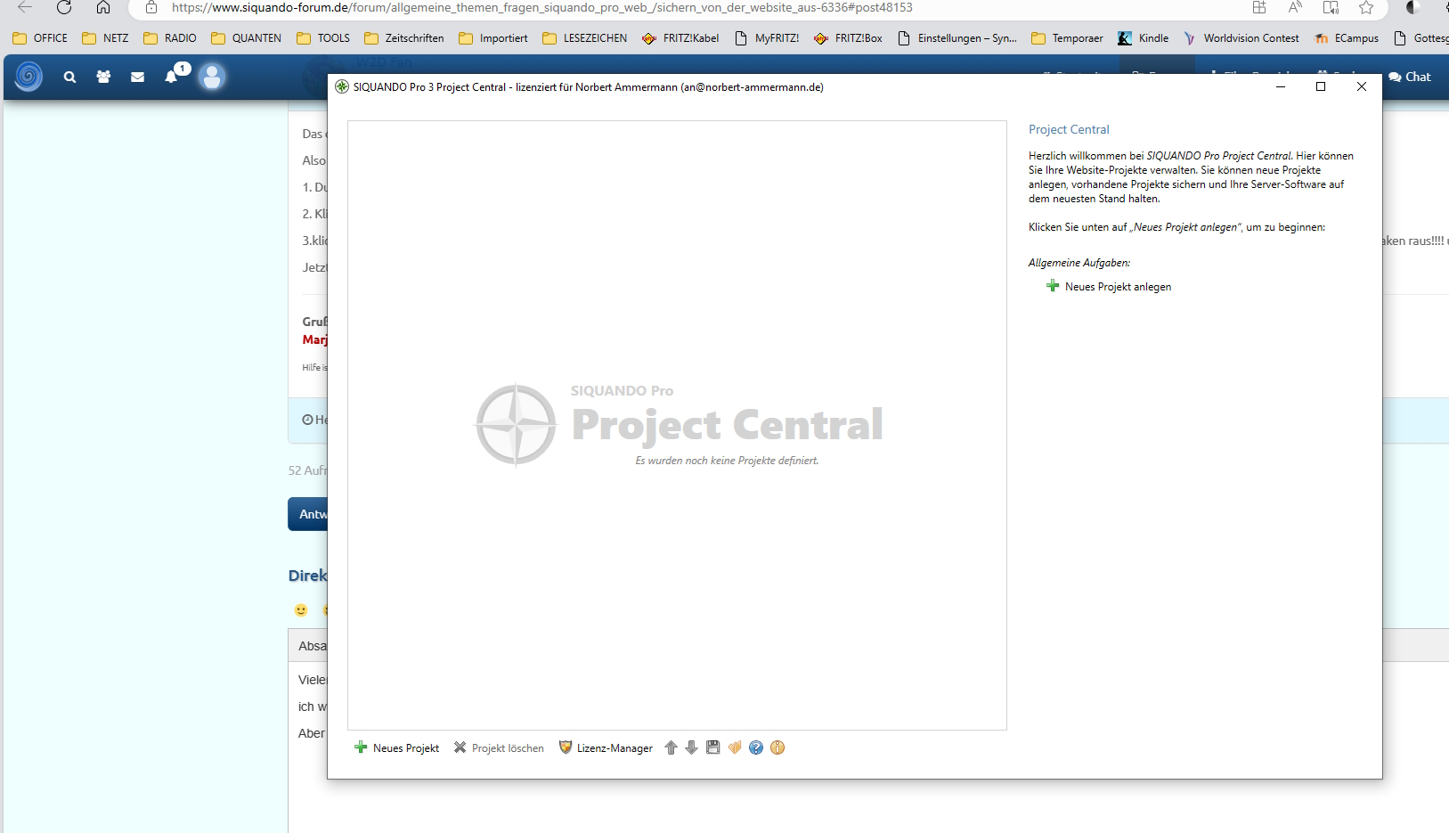

Hallo, ich betreibe drei Projekte mit Siquando direkt auf der Website.
Ich muss diese aber auf einen anderen Serveranbieter umziehen.
Deshalb will ich eine Sicherung anlegen. Aber wie? Project Zentral kann keine Projekte finden, bietet nur an, ein neues Projekt anzulegen. Siquando Pro Web 3 bearbeitet dann gleich online und ich finde keine Möglichkeit, diese zu sichern. Wahrscheinlich bin ich zu blind?
Danke für jede Hilfe.

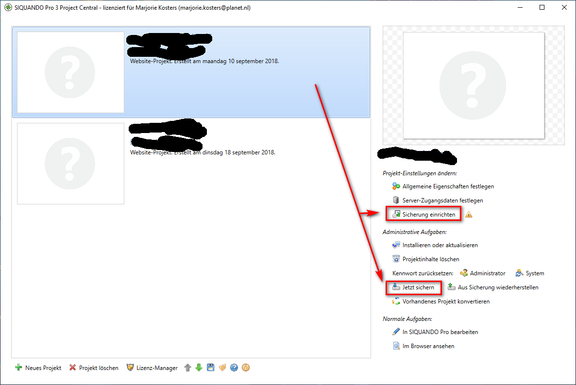

Ich weiß nicht was du meinst mit "sichern von der Webseite aus" aber in ProWeb sichert man in Projekt Central 😉
Wähle das Projekt dass du sichern möchtest, wähle an der rechte Seite "Sicherung einrichten" wenn du das noch nicht getan hast und danach klickst du auch rechts auf "jetzt sichern" (siehe Anhang)

Das du keine Sicherung hast, hatte ich bereits in deinen ersten Beittrag verstanden. auf mein Bild in Beitrag #4 kannst du sehen wo du klicken sollst um eine Sicherung zu erstellen.
Also die Reienfolge nach:
1. Du klickst in Projekt Central einmal auf das Projekt was du sichern willst damit es sich sanft Blau einfärbt
2. Klickst du auf "Sicherung einrichten" wo du den Ordner angibst wo die Sicherung gespeichert werden soll
3.klickst du auf "Jetzt sichern". Es öffnet sich ein kleines Fenster Projekt Sichern wo den Sicherungsordner angezeigt wird und wo "Nur Neue und veränderte Inhalte sichern" angehakt ist. Nimm diesen haken raus!!!! und klicke auf OK.
Jetzt wird dein Projekt gesichert und kannst du es auf einen neuen Server wiederherstellen.

Vielen Dank
ich will nicht nerven.
Aber genau dieses Menü erscheint nicht.
Wissen Sie noch eine Lösung?
Herzliche Grüße Norbert Ammermann

Dein Bild im Beitrag#7 zeigt dass du mit Pro 3 versuchst hast das Projekt wieder herzustellen. Für einen fehlerfreien Betrieb der Software Pro 3 ist PHP-Version 7.2 notwendig. Mit PHP 8 hast du keine Chance, daher empfehle ich dir auf Pro 8 upzugraden. Gründe bzw. meine Meinung hierzu kannst du HIER lesen.
