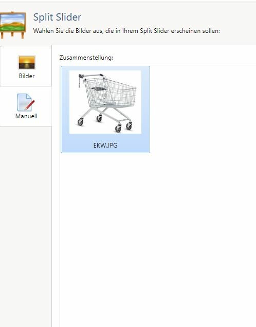

Hi zusammen,
kann man in einem Split Slider ein Bild verlinken? In etwa zwei Jahre alten Posts wurde das damals zumindest für Touch Slider und ähnliches verneint (explizit für Split Slider hab ich nichts gefunden). Ist das nach wie vor noch so, oder kennt jemand eine Lösung hierfür?

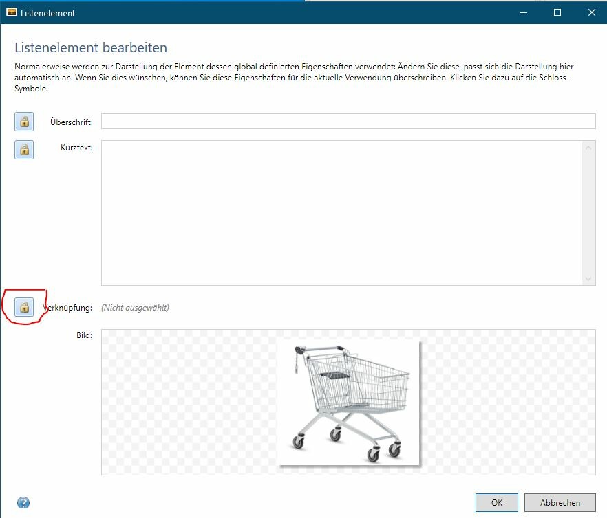

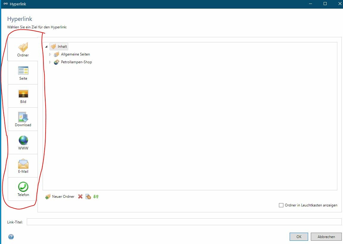

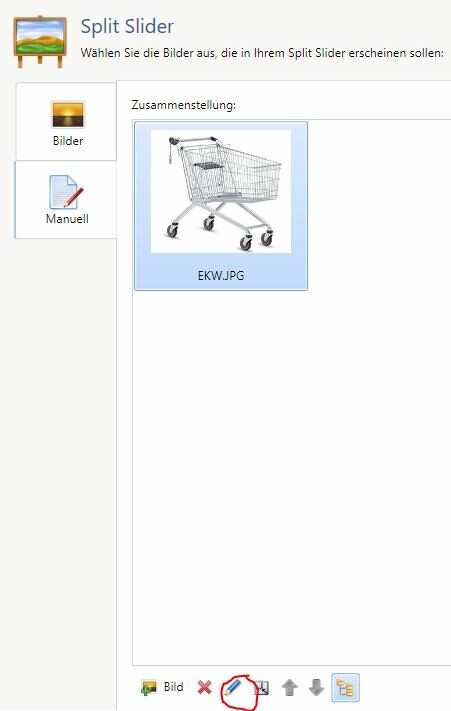

Hallo René,
danke für deine Antwort. Allerdings ist das Bild dann nach wie vor nicht verlinkt. Bei mir zeigt es nur im Textfeld einen kleinen Pfeil an. Wenn ich auf das Bild im Slider klicke, geht nichts.
Hast du den Split Slider mit Verlinkung irgendwoanders gesehen?

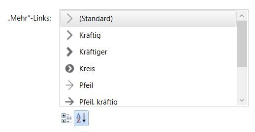

Korrekt, die Verlinkung wird in dem Plugin (leider) lediglich durch ein Symbol dargestellt, welches in den erweiterten Eigenschaften definiert werden kann:

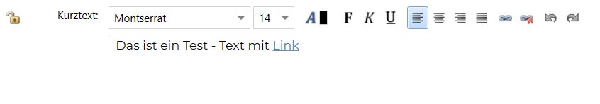

Alternativ im Kurztext eine Verlinkung einbauen:
