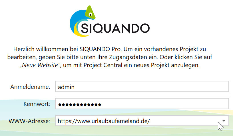

Moin Thomas,
ich weiss nicht ob ich es nicht verstehe oder ob ich mich unverständlich ausdrücke.
Ich habe verschiedene Projekte in der Central während des probierens erstellt, diese dann aber wieder aus der Central gelöscht.
Die sind also weder auf dem Server noch sonst vorhanden.
Wenn ich ein vorhandenes Projekt aufrufen und bearbeiten möchte, erscheint aber immer die Auswahlliste mit allen Projekten, die ich mal begonnen habe, die es aber nicht mehr gibt.
Diese Liste möchte ich auf die vorhandenen Projekte reduzieren, sprich die alten aus der Liste löschen.
Ich habe mal versucht es mit einem kleinem Video zu erklären, das man h i e r findet.

Ja, dann habe ich es richtig verstanden.
Anmelden im funktionierenden Projekt und dann:
"Datei" -> "Gespeicherte Daten löschen" klicken

Ok, besten Dank Thomas
ich hatte den "Datei" "gespeicherte Daten löschen" mit dem jeweiligen Projekt in Zusammenhang gebracht und bin nach dem ich 2x ein Projekt gelöscht hatte, etwas vorsichtiger geworden.
Aber so hat es geklappt.
