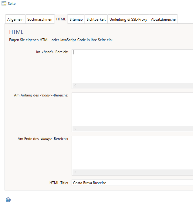

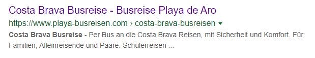

in den Google Suchergebnissen unserer Seite steht: Costa Brava Busreise - Busreise Playa de Aro Siehe Anhang Google
Da soll aber nur "Costa Brava Busreise" stehen. Ohne den Zusatz "Busreise Playa de Aro"
Ich habe versucht und versucht.......ich bekomme es nicht hin, kann mir da jemand helfen?
In den Eigenschaften der Seite < HTML > "HTML Title" steht: "Costa Brava Busreise"

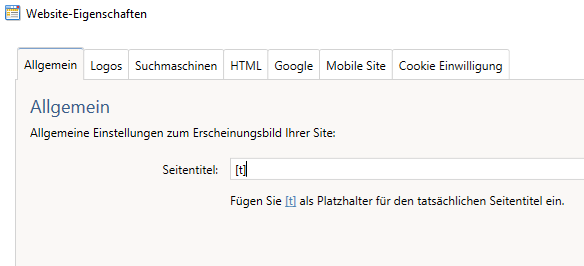

In den Website-Eigenschaften steht der Platzhalter [t] (Lasse ich das Feld leer, erscheint im Titel (Registrierkarte im Browser) https:www.playa-busreisen...........Schreibe ich etwas hinein, dann werden alle anderen manuel eingetragene Seitentitel überschrieben)

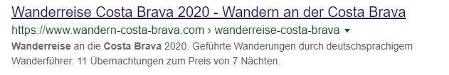

Das selbe Problem habe ich auch auf einer anderen Seite. Siehe Anhang Google1

Hallo, ich habe gerade gesehen, in den anderen Suchergebnissen ist das auch so:😟 hier auch wieder der Zusatz Busreise Playa de Aro

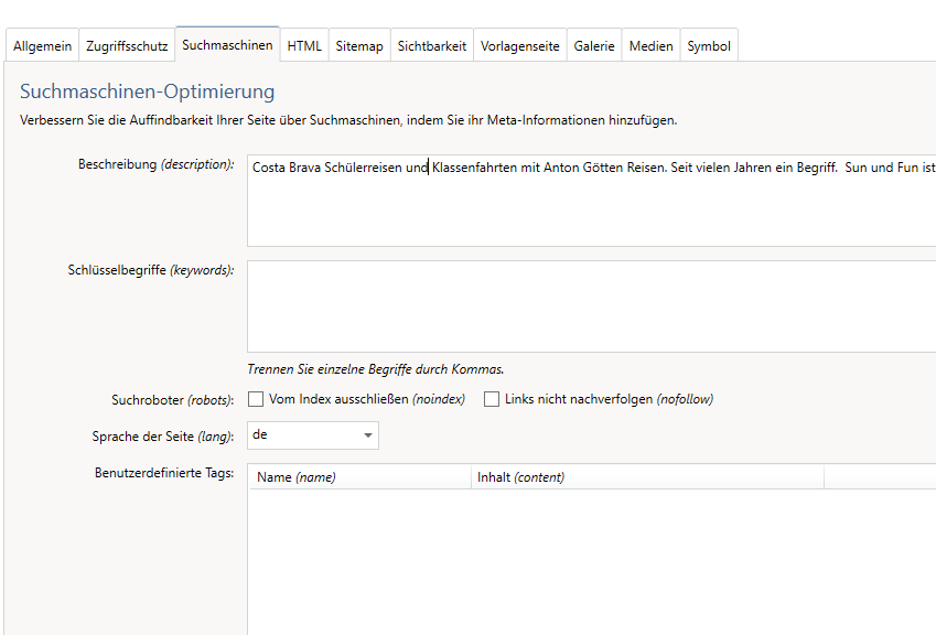

Den Reiter Suchmaschinen zeigst du uns bei deinen Grafiken leider nicht - vielleicht gibt es dort einen Hinweis?

Hier nochmal der Reiter Suchmaschinen

Ich würde Dir empfehlen, unter Datei -> Website-Eigenschaften -> Allgemein -> Seitentitel das folgende einzutragen:
Costa Brava Busreise | [t]
Dies verbindet auf jeder Seite den Haupttitel Deiner Präsenz mit dem eigenen Titel der jeweiligen Seite. Das ist auch SEO-technisch das beste, was Du machen kannst.

Und wo ist das Problem? Dann trage doch unter Datei -> Website-Eigenschaften -> Allgemein -> Seitentitel ausschließlich das ein:
[t]
