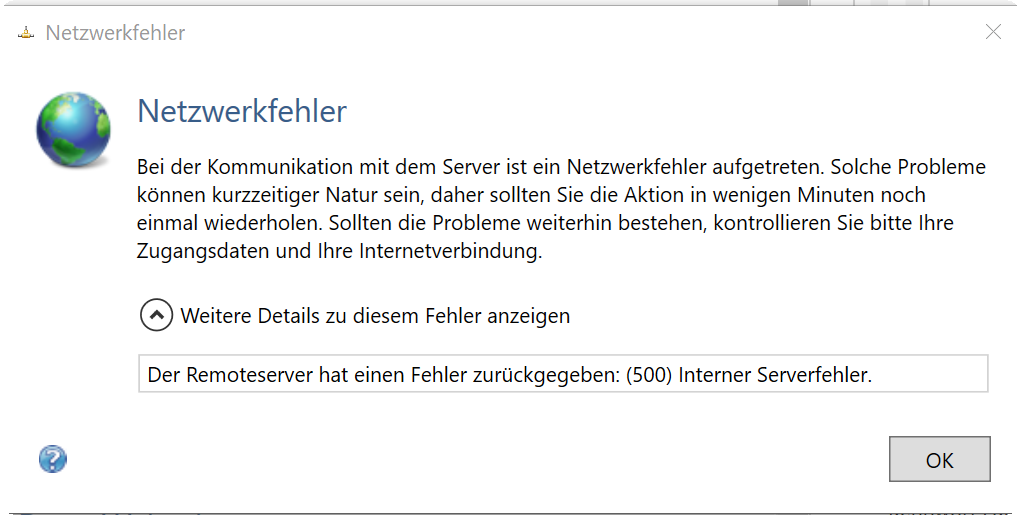

So, jetzt hab ich Web 6 Pro installiert und bei der installation aufm Server ging alles bis zu Ende gut und am Ende bekam ich dieses Fehler:
So jetzt ist die Webseite nicht mehr online und was kann man jetzt tun.....????

Besteht diese Fehlermeldung immer noch? Der häufigste Grund dafür ist eine zu niedrige PHP Version auf dem Server. Einfach beim Hoster kontrollieren, ggf. anpassen und die Serverinstallation noch einmal starten. Es hat selten etwas mit einem Netzwerkfehler im Sinne von Internetverfügbarkeit zu tun.

 HI Oliver,
Vielen Herzlichen Dank, hab PHP aktuallisiert und es ging ohne Probleme weiter. Alles aktuell,
