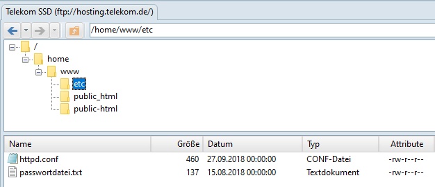

@Jörg Ich habe nicht die Pro-Version sondern Web10. Die HP liegt Hauptverzeichnis (public_html). Ich habe aber auch andere Seiten in Sub-Domains (public_html/unterverzeichnis-xy). Auf dem Server läuft auch eine 2. HP. Die hat dann das Hauptverzeichnis (public-html) (Bindestrich beachten).

ich muss nochmal drauf zurückkommen. Die Telekom empfiehlt zur Aktivierung von mod_rewrite, die u.g. Zeilen in die "httpd.conf" zu schreiben und im "etc" Verzeichnis abzulegen. Habe ich gemacht, funktioniert aber nicht...

Bei der Telekom wird mit der httpd.conf das gemacht, was bei anderen über die .htaccess gemacht wird und mehr! Ich benutzte sie eigentlich nur für den Zugriffsschutz auf bestimmte Seiten. Hier gibt es eine Übersicht dazu. Serverseitig sollte das so aussehen.

Die Struktur sieht bei mir genau gleich aus. Merkwürdig... Sieht die httpd.conf bei dir so aus, wie in Beitrag #10? Evtl. kommen sich die httpd.conf und die htaccess, die von Siquando anlegt wird, in die Quere? Beide Dateien haben ja teilweise ähnliche Inhalte...

 .htaccess auf dem Telekom-Server sollte eigentlich gar nicht gehen. Hab mal testweise versucht eine hochzuladen -> wird abgewiesen. Dort läuft alles nur über die httpd.conf

wer sucht, der findet 🙂 Das Geheimnis lag in einem kleinen Dreizeiler, der in die httpd.conf geschrieben muss damit die .htaccess zugelassen wird.
https://homepagecenter.telekom.de/index.php?id=690
Jetzt funktioniert alles bestens!!

der o.g. Link scheint nicht mehr zu funktionieren. Die Infos dazu stehen jetzt hier:
https://homepagecenter.telekom.de/index.php?id=311
Das musst natürlich nicht den T-Online Dateimanager benutzen, sondern kannst es auf deine eigene Art bearbeiten und hochladen. Das Ganze funktioniert bei mir nur, wenn im ProShop "auf SSL umleiten" und "Erzwingen" deaktiviert sind. Das ist alles Halbwissen. Ich bin (glücklicherweise) kein T-Kunde und pflege hier nur die Seite eines Bekannten. Bin selber schuld...
