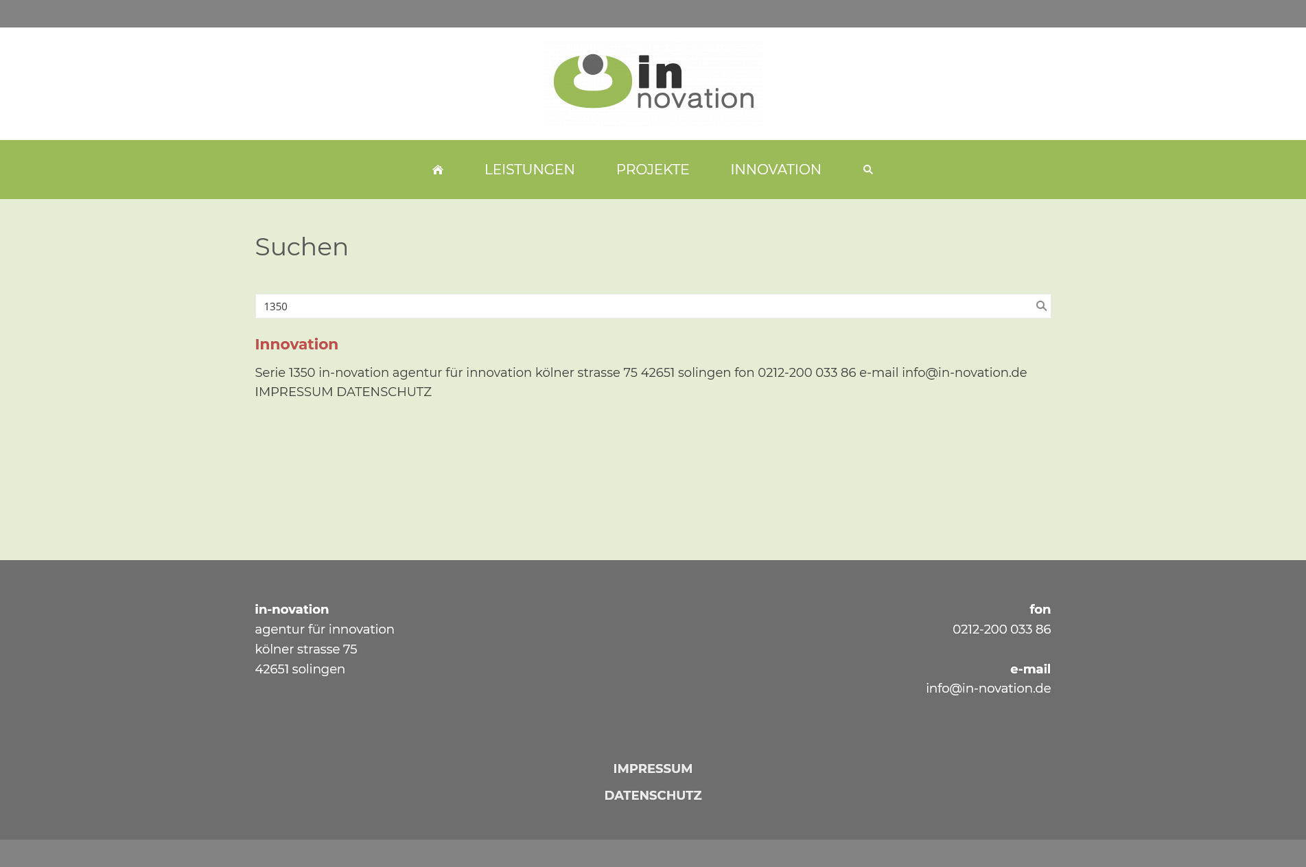

Mein Problem betrifft die angeblich so tolle Volltext-Suche. Auf meiner Neubau-Webseite https://produktion.in-novation.de/ habe ich die Volltextsuche aktiviert, um sie für bevorstehende Artikel zu testen.
(Lupe in der Navi) Wenn ich zum Beispiel nach dem Artikel "1350" suche und diese 4 Zahlen in der Suche eintippe kommt das korrekte Ergebnis "Innovation...Serie 1350". ABER: Im Ergebnis werden DIREKT DAHINTER auch die kompletten Angaben/Inhalte/Texte aus der Vorlagenseite A ´unten´ angezeigt, OBWOHL ich alle Vorlagenseiten mit dem Befehl "Seite in Volltextindex aufnehmen" deaktiviert habe! Optimierung der Volltext-Suche wurde auch durchgeführt - keine Änderung!
Das habe ich dann an Siquando so als Fall gesendet und da bekomme ich die Antwort, dass (sinngemäß) das alles so korrekt wäre und kein Fehler vorläge.
Ich bin aber schon der Meinung, dass das schon als Fehler eingestuft werden kann und habe dem Support entsprechend geantwortet. Ich habe auch einen Screenshot des Suchergebnisses gemacht um Missverständnissen vorzubeugen.
Das Suchergebnis beinhaltet leider auch die kompletten Angaben der Text-Inhalte aus der Vorlage A "unten" OBWOHL diese für die Volltextsuche deaktiviert wurde. Das kann doch so nicht korrekt sein?! Als Suchergebnis sollte dort nur stehen:

Hallo Marcus,
in deinem Suchergebnis wird nicht die Vorlagenseite angezeigt (die hast du ja auch deaktiviert) sondern die Seite "Innovation". Da die Seite Innovation keinen Text (außer eben der Text im Fußbereich) sondern nur Bilder zeigt, wird dir auch für diese Seite der Text im Fußbereich angezeigt. Es werden bei Suchergebnisse eben die ersten so-und-so-viel Zeichen (ich zähle jetzt diese nicht, vielleicht steht es irgendwo im Handbuch oder wo anders) engezeigt und in diesem Fall wird der Text aus dem Fußbereich verwendet, weil eben zuvor kein Text vorhanden ist. D.h. die Seite wird nach vohanden Text durchsucht und nicht nach den Bilder ohne Text.
Um eine Seite aus der Volltextsuche herauszunehmen steht im Handuch auf der Seite 171 (ProWeb8) folgender wichtiger Hinweise:
"Um die Seite aus der Volltextsuche auszuschließen, deaktivieren Sie die standardmäßig aktivierte Option.
Hinweis: Änderungen an einer Seite (z. B. inhaltlich) spiegeln sich frühestens dann im Volltextindex wider, wenn diese mindestens einmal aufgerufen wurde. Gleiches gilt für den Ausschluss einer Seite aus dem Volltextindex. Wurde die Seite bereits indiziert, wird sie erst dann aus dem Volltextindex entfernt, nachdem sie mindestens einmal aufgerufen wurde. Achtung! Hierbei zählen nur „echte‘‘ Aufrufe in der online gestellten Site und nicht eventuelle Aufrufe in der Voransicht."
Vielleicht hilft dir dieser Hinweis weiter.
