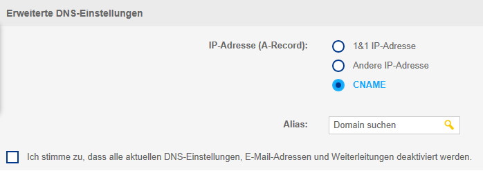

Oder Du legst bei 1&1 einen CNAME-Record an:
 CNAME-Record
Dort kannst Du bei Alias die Zieldomain eintragen und gut ist. Ob dies auch in Deinem 1&1 Paket möglich ist, entzieht sich natürlich meiner Kenntnis. In meinem ist es problemlos möglich.

Frame ist wie der Name schon sagt nur ein Rahmen. In der Browserleiste bleibt immer genau diese Adresse stehen. Kann technisch genau wie die HTTP-Weiterleitung auch nicht funktionieren, denn Du benötigst aus technischer Sicht in jedem Fall eine Domain.
Wenn Umziehen der besagten Domain nicht geht (warum frage ich jetzt einfach mal nicht), dann bleibt nur der CNAME-Record. Damit funktioniert es, insofern Dein 1&1 Paket diese Option zuläßt und die Konfiguration korrekt vorgenommen wird.
