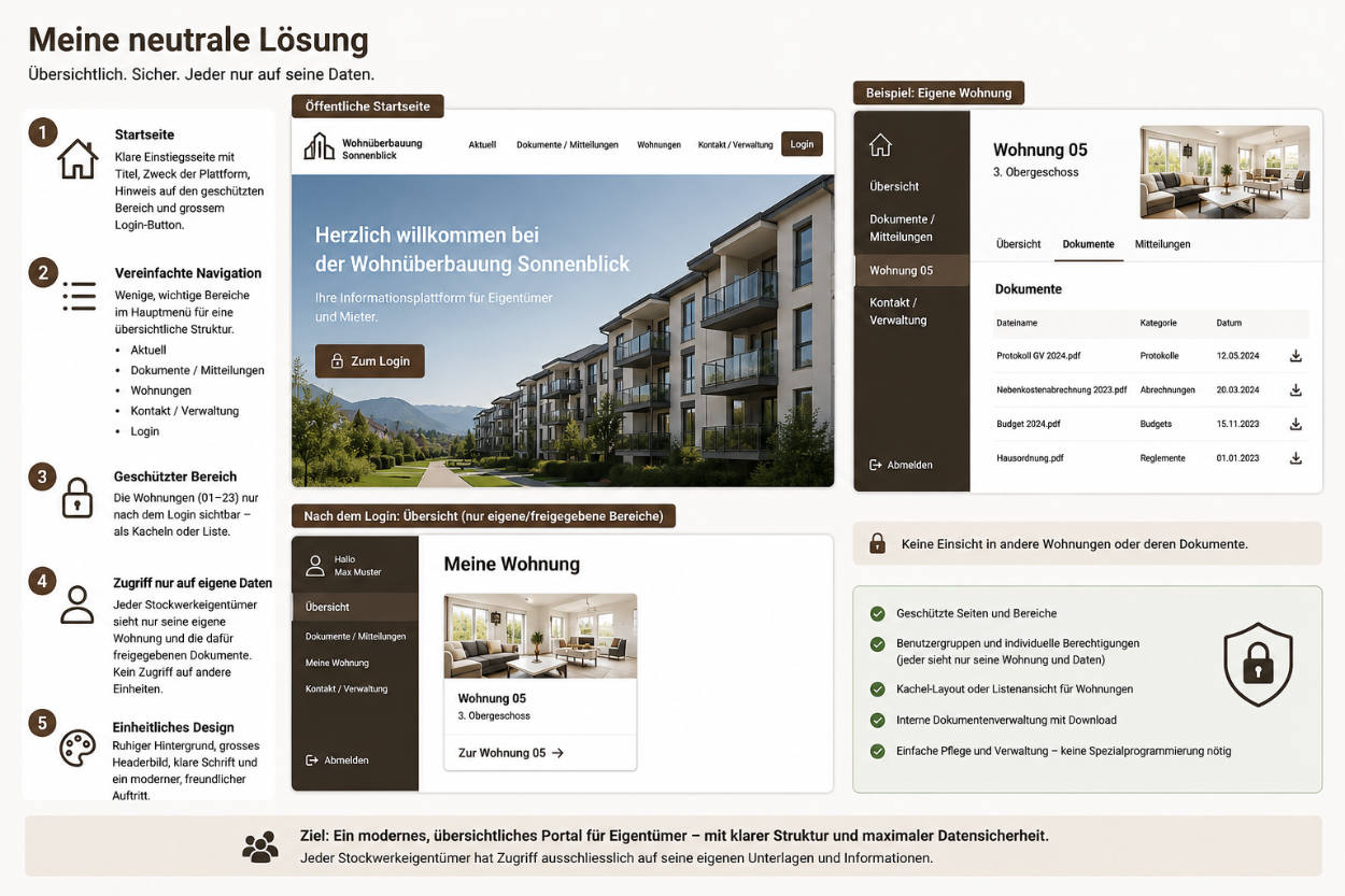

Wenn ich eine vergleichbare Lösung mit SIQUANDO Pro Web 9 umsetzen würde, würde ich persönlich einen etwas anderen Ansatz wählen:
  • Startseite als klare Einstiegsseite
    Eine ansprechend gestaltete Startseite mit einem kurzen Hinweis zum Zweck der Plattform sowie einem gut sichtbaren Button „Zum Login“.
  • Navigation vereinfachen
    Anstelle von 23 einzelnen Menüpunkten würde ich die Hauptnavigation auf wenige Punkte beschränken, beispielsweise:
    • Aktuell
    • Dokumente / Mitteilungen
    • Wohnungen
    • Kontakt / Verwaltung
    • Login
  • Geschützter Mitgliederbereich
    Nach dem Login gelangt jeder Stockwerkeigentümer in seinen persönlichen Bereich. Dort werden ihm ausschliesslich die für ihn freigegebenen Dokumente und Informationen angezeigt. Ein Eigentümer der Wohnung 05 hätte somit keinen Zugriff auf die Daten der Wohnung 12 oder anderer Einheiten. Die Rechtevergabe erfolgt über Benutzergruppen bzw. individuelle Berechtigungen innerhalb von Pro Web 9.
  • Übersichtliche Darstellung
    Die Wohnungen könnten nach dem Login als Kachelübersicht oder Liste dargestellt werden. Der Benutzer sieht jedoch nur seine eigene Wohnung beziehungsweise die für ihn freigegebenen Bereiche.
  • Einheitliches Erscheinungsbild
    Ein ruhiger Hintergrund, ein grosses Headerbild und eine klare Typografie würden der Seite ein moderneres und benutzerfreundlicheres Erscheinungsbild verleihen. Auch der Loginbereich könnte ansprechend gestaltet werden und nicht nur als reine Anmeldemaske erscheinen.
Aus meiner Sicht lässt sich ein solches Portal mit den Bordmitteln von SIQUANDO Pro Web 9 realisieren – ohne aufwendige Spezialprogrammierung. Entscheidend ist dabei eine saubere Benutzer- und Rechteverwaltung, sodass jeder Stockwerkeigentümer ausschliesslich auf seine eigenen Unterlagen zugreifen kann.
Ich halte diese Lösung für übersichtlicher, einfacher zu bedienen und gleichzeitig datenschutztechnisch sauber, ohne die bestehende Umsetzung des ursprünglichen Entwicklers in Frage zu stellen.
Eine mögliche Darstellung habe ich über KI generiert das könnte etwa so aussehen:
