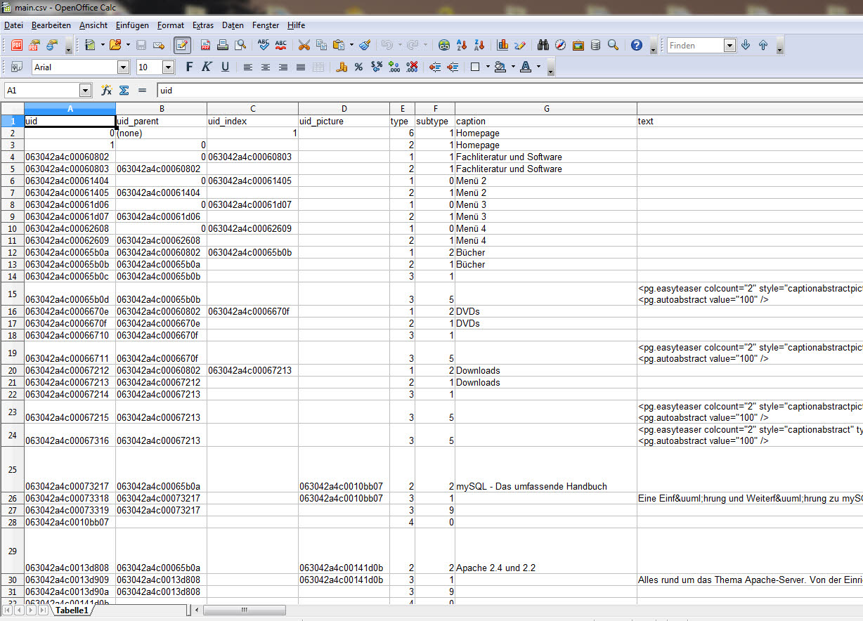

Uwetronic
 https://www.ehl24.de
Zitat von: Alois Preis
Der richtige Weg ist der von mir beschriebene.
Wo hast du denn beschrieben wie man die Shop Artikelattribute: Kurztext, Langtext, ID, Produktbild, Preis, Einheit und Warengruppe nach CSV bzw xls exportiert??
harlekin8
@uwetronic
... hängt davon ab was du damit machen möchtest.
a.) Für eine einmalige bzw. gelegentliche Geschichte, kannst du es mit openoffice und mit JRE oder wie von Alois erwähnt, mit einem Converter bewerkstelligen ... Bestimmt gibt es hierfür noch andere Wege - das Access sowas nicht können soll ?! ...
b.) Möchtest Du aber zudem Einträge in der DB bearbeiten wollen ist es wesentlicher komplexer.
Hier ein kleiner Workaround für das gelegentliche Exportieren von der main.mdb in excel.
Dazu brauchst du folgende kostenlose Elemente:
>> kostenloser Konverter Access --> MySQL
Über phpMyAdmin auf die dann neu angelegte DB zugreifen und über die Exportfunktion von phpMyAdmin, die Exportvariante CSV for Excel auswählen. Du musst auch nicht alle Tabellen exportieren. Über die "angepassten" Exportoptionen kannst du dann die relevanten Tabelle (z.B. main) im CSV-Format ausgeben lassen ...
Dieser Beitrag wurde bereits 5 mal bearbeitet, zuletzt von »harlekin8« (14.11.2015, 16:51)
