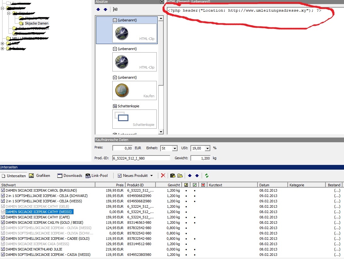

Im Anhang ein Screenshot von einem Beispielartikel.
Jetzt möchte ich Dir allen Ernstes erzählen, daß trotz nicht existenter Produktseiten die ensprechenden Produkte bestellbar sind.
Hier der o. g. Beispielartikel über folgenden Suchmaschinen-Link abrufbar:
https://www.mode-sport-trends.de/ski-alpin/skijacken/skijacke-damen/damen-skijacke-icepeak-cathy-weiss.php
Gehst Du direkt in inseren Shop, so wirst Du feststellen, dass der Artikel nicht existiert.
Gruß, Jack
Uii, für 0,00€ schlage ich doch gerne zu. :-P
Der Server gibt doch eindeutig zurück, warum die Umleitung nicht funktioniert:
Warning: Cannot modify header information - headers already sent by (output started at /home/modespor/public_html/ski-alpin/skijacken/skijacke-damen/damen-skijacke-icepeak-cathy-weiss.php:46) in /home/modespor/public_html/ski-alpin/skijacken/skijacke-damen/damen-skijacke-icepeak-cathy-weiss.php on line 206
Die PHP-Anweisung müsste in der Datei also an oberster Stelle, dann sollte die Umleitung auch durchgeführt werden.
Alternativ dazu könntest du auch eine Umleitung per .htaccess einrichten.
