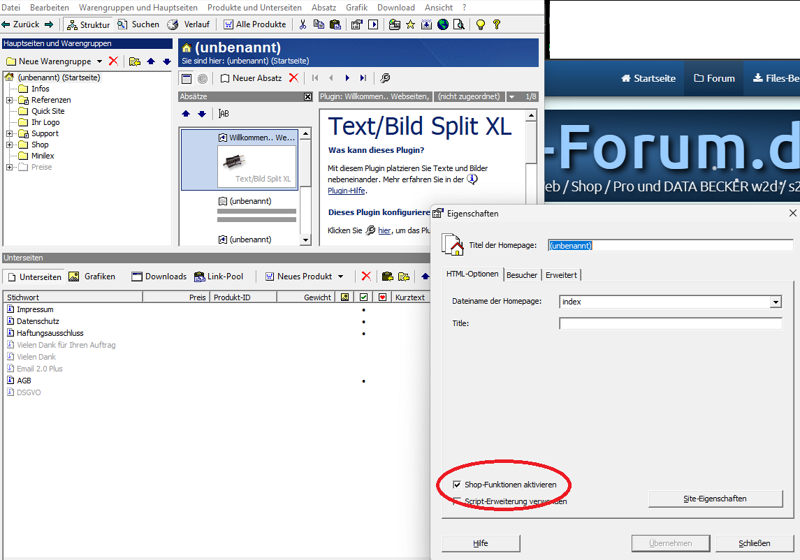

Einfach
"Shop aktivieren" das Häckchen raus. siehe Bild

... via Shop-Funktionen aktivieren wird lediglich die programmseitige (organisatorische) Voraussetzung für eine Hauptseite geschaffen und in eine Warengruppe umgewandelt, in der man dann Produkte (anstatt Unterseiten) erstellen und zuordnen kann.
Dieser Beitrag wurde bereits 2 mal bearbeitet, zuletzt von »Micha« (11.07.2024, 09:47)

Komisch, dafür ist das Häkchen doch da

Roland, der Plan wird nicht funktionieren - muss Dich leider enttäuschen, die Funktion hat keinerlei Auswirkungen auf Einkaufsfunktion, Warenkorb, etc.pp.

Roland, hat bei mir bei shop12 auch nicht funktioniert die shop-funktion zu deaktivieren über das Häckchen zu entfernen, egal ob differenziell oder vollständiges Hochladen. Schade. aber wozu ist diese Option dann da?
