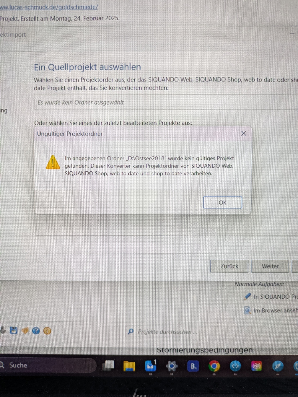

beim konvertieren wird kein Projekt gefunden
ich versuche gerade mein Projekt von shop 10 auf pro shop 9 zu konvertieren.
Dabei gebe ich den Ordner an in dem das Projekt in shop 10 gespeichert wurde.
Nun sagt mir das Programm bei der Konvertierung es kann kein gültiges Projekt finden, das neue auf pro 9 ist angelegt in der Central
wo ist hier der Haken? Das Projekt ist im Ordner enthalten das habe ich kontrolliert.
Ich habe das schon einmal problemlos mit pro 5 gemacht......hat jemand ne Idee für mich

wie das mit dem konvertieren geht habe ich natürlich schon gesehen und schon 5 mal probiert.
ja der Ordner liegt bei mir auf dem Rechner und ist auch gefüllt mit dem projekt. trotzdem bekomme ich beim Versuch zu konvertieren die Meldung es ist kein gültiges Projekt im Ordner es können nur shop to date und pro konvertiert werden

Das sieht für mich eher nach ein Programmfehler aus. Frage mal bei Siquando nach und halte uns hier auf dem Laufenden.
