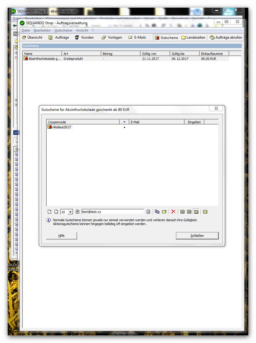

Ich will ein Gratisprodukt ab 80 EUR Bestellwert als Geschenk dem einkaufenden Kunden hinzufügen. Als Lösung im Handbuch wird mir folgendes angeboten:
Interne Auftragsverwaltung des Siquando Shop (Ich verwende ja normalerweise Salida):
- Neuen Aktionsgutschein erzeugen
- Rabatt Coupon erzeugen
- Aktions Code vergeben
- OK
Siehe Screenshot gutschein1 und gutschein2
Danach habe ich die Auftragsverwaltung geschlossen und den Shop vollständig erstellt und veröffentlicht.
Wenn ich jetzt Waren mit Gesamtwert über 80 EUR in den Warenkorb lege und zur Kasse gehe und mich danach mit meinen Zugangsdaten anmelde,... Wo kann ich jetzt den Aktionscode: nikolaus2017 eingeben, damit der Gratisartikel - die Absinthschokolade automatisch der Bestellung hinzugefügt wird?

Für das Archiv - Das wäre die Antwort gewesen:
Man muss unter "Datei/Website- und FTP-Eigenschaften" unter "Kunden" die Option "Gutscheine" aktivieren. Ansonsten wird das Eingabefeld  Gutscheincode nicht angezeigt.
Also Alles in Ordnung jetzt.
