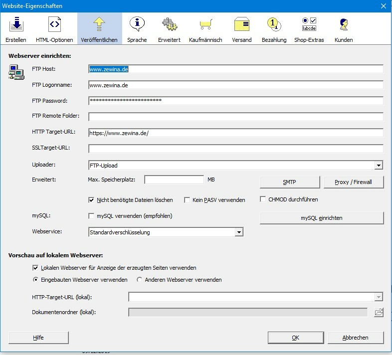

ich habe dir mal eben ein Bild hier angehängt.
Die Subdomain lautet bei dir test.
Sie wird per http(s) //test.zewina.de aufgerufen. Natürlich wenn du nach Anleitung siehe Bild vorgehst.
Wenn du weitere Testseiten unter der Domain anlegen willst, Beispiel, Test2, Test3 usw. legst du sie entweder unter:
test.zewina.de/test2, test.zewina.de/test3 usw. oder du eröffnest entsprechende neue Subdomains:
http(s)//test2.zewina.de, http(s)//test3.zewina.de usw.
Hoffe dass ich weiterhelfen konnte. Grüße Data
 Achso, FTP Remote Folder. Je nachdem wie dein Remote Folder heist, musst du natürlich auch für Subdomains nehmen.
In meinem Beispiel "html". Bei manchen lautet er auch "httpdocs" oder so. Schau einfach in dein jetzigem Projekt "zewina.de" nach!

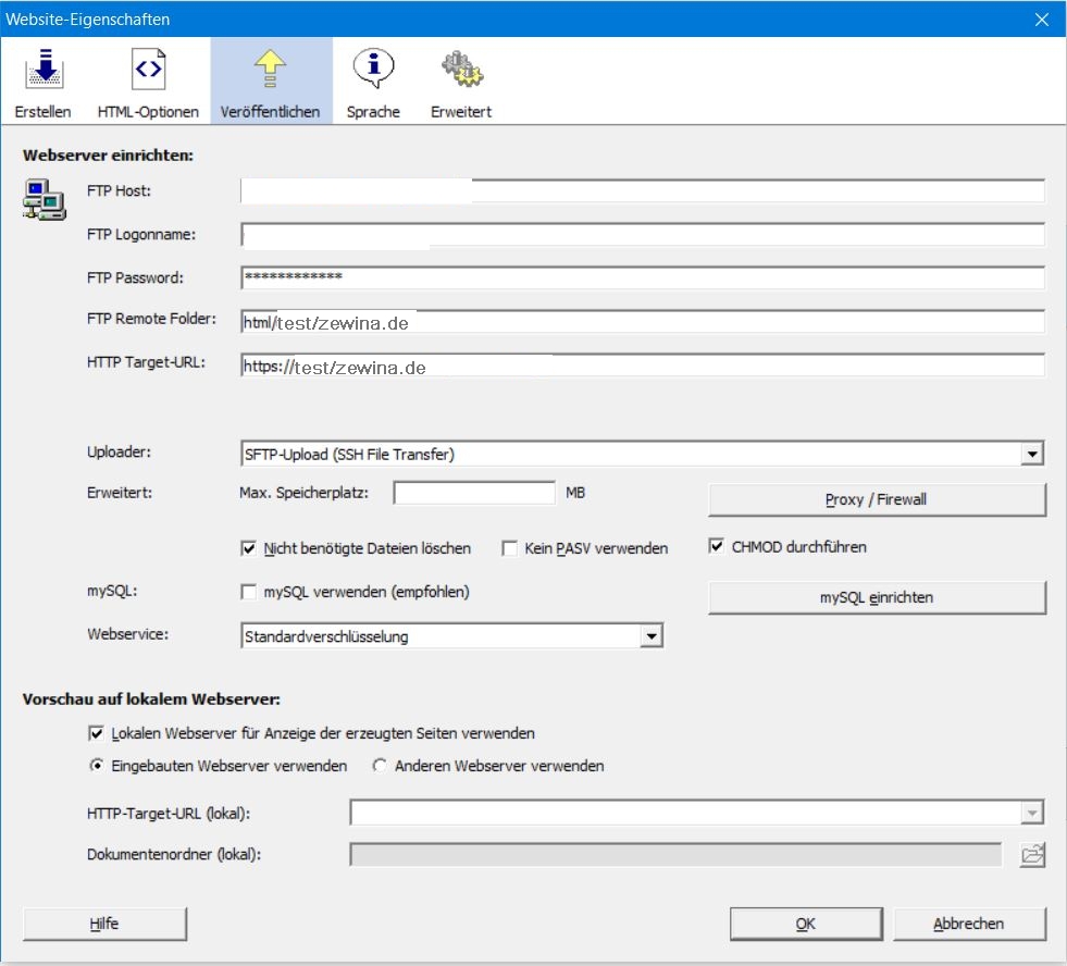

Mit den Daten in Screenshot 3 lade ich seit jeher die Daten von Zewinad.de auf den Server.

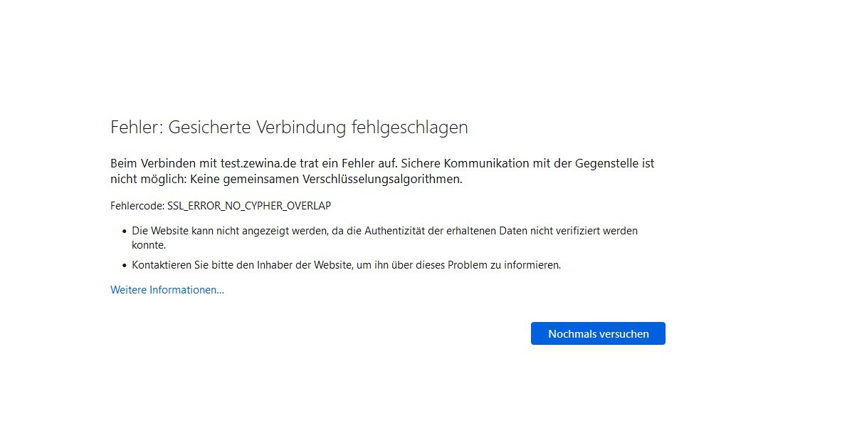

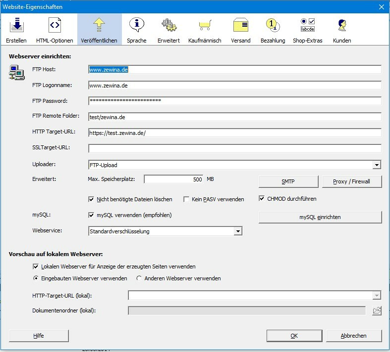

Mit den Daten aus Screnshot 4 aber stellt sich für das Hochladen von Seiten auf die Sbdomain kein Erfolg ein. Sicquando führt zwar das Hochalden aus, wohibn aber, bleibt zumindest mir ein Rätsel. Klick man nach dem Hochladen aus "Ansehen", erscheint eine Fehlermeldung - siehe Screenshot 5. Mit dieser Fehlerbechreibung kann ich aber ungefähr genauviel anfangen wie mit dem "Schweren Ausnahmefehler" bei Windows 🙂 !
Falls jemand weiß, wo der Fehler leigt, den ich nicht erkennen kann, wäre ich für einen Tipp dankbar.

Forum-Sponsor  (1248 Punkte)  ·   männlich  ·   Deutschland  ·   Nachricht senden
Leider sind die Einstellungen bei deinem Provider nicht mit angegeben.
Versuche mal folgendes:
FTP Remote Folder = test
HTTP Target-URL = http://test.zewina.de/test/
oder
falls du die Subdomain auf den Ordner test bei deinem Provider eingestellt hat:
und wenn du für die Subdomain ein SSL-Zertifikat hast:
HTTP Target-URL = https://test.zewina.de/test/
SSL Target-URL = https://test.zewina.de/test/
oder
Wie ich im Beitrag #4 oben schon geschrieben habe bzw. erkenntlich ist, würde ich das nicht mit .de schreiben.
Der Eintrag bei FTP Remote Folder ist der Ordner des Webspace. Darauf muss entweder die Subdomain beim Provider zeigen oder der Aufruf der Webseite ist wie folgt, wenn der root Ordner verwendet wird:
