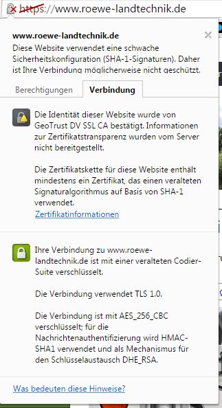

Meine Seite hab ich gerad mal auf Verbindungen per SHA256 mit der von Dir angegebenen Seite überprüft, Thomas.
Es war alles in Ordnung bzw. alles grüne Häkchen, ausser in einer Sache gabs ein rotes Kreuz. Und zwar, verwendet mein SSL-Zertifikat einen veralteten Signatur-Hash. Ich denke aber damit würden weiterhin meine Digitalen Güter funktionieren. Also alles ok und bin bei 1und1. LG
Das ist NICHT ok. Deine Seite verwendet ein SHA1 Zertifikat, ich zitiere mal das Ergebnis: "SHA1 certificates expiring in 2017 are no longer trusted in all browsers", bereits jetzt "mag" solch ein Zertifikat nicht jeder Browser (siehe Screenshot in Google Chrome). Besonders vertrauenswürdig sieht das also nicht aus, eher das Gegenteil.
Außerdem unterstützt der Server nur TLS 1.0.

@Volker: Siquando muss keine Änderungen vornehmen.
@Kroko300: Spätestens 2017 solltest du das machen, allerdings kann es bereits jetzt nicht falsch sein, wenn deine https-Seiten in allen Browsern als sicher eingestuft werden.
Das Produkt selber verrichtet seine Dienste wie es soll, nur DU musst auch die Vorraussetzungen dafür schaffen. Du kannst Siquando dafür keinen Vorwurf machen.

Weil ich auch Digitaler Güter anbiete, muss ich ja sofort auf SHA-256 umsteigen. So wie ich das verstanden habe, haut sonst ja die automatische Freischaltung des Digitalen Gutes nicht mehr hin. LG
Der Server muss mit SHA-256 signierte Zertifikate unterstützen und damit umgehen können, das heißt nicht dass dein Zertifikat selber SHA-256 sein muss, empfehlenswert ist es dennoch. Sicherlich wird dir dein Hoster helfen können.
