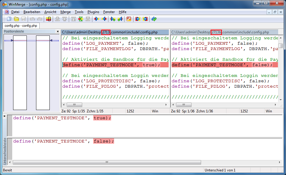

Da täuscht Ihr Euch! ;-)
Die \common\include\config.php wurde mit dem Update 2713B geändert. Siquando hatte vergessen, den PayPal Sandbox-Modus für das Release-Update zu deaktivieren.
Siehe hier:
 Vergleich Update 2713 <-> 2713B
Das Update 2713 wurde aber relativ kurzfristig (und unkommentiert) durch das 2713B ersetzt.

Okay, aber das Änderungsdatum dieser Datei ist 28.04.2015 - dehalb ist mir das nicht aufgefallen. Ich hatte die 2713 auch am 28.04. eingespielt...

Die angezeigten Versionsnummern werden generell automatisiert aus EXE- und DLL-Dateien ausgelesen. Wenn sich an denen nichts ändert, bleibt die Nummer gleich. Das "B" ist nur ein informierender Zusatz im Dateinamen der Installations-Dateien (Update- + Full-Setup).
Zur Info:
Am Vormittag des 28.04. stand die 2713 im Kundenkonto zur Verfügung, am Abend bereits die 2713B. Wann an diesem Tag genau zur B-Version geswitcht wurde, weiß ich nicht (tagsüber muß auch ich anderen Dingen nachgehen, um meine Brötchen zu verdienen ;-)).
Die B-Version behebt lediglich den Fehler der 2713. Hier schlich sich seitens Siquando der aktivierte PayPal-Sandbox Modus ein. Mit diesem sind keine produktiven PayPal-Zahlungen möglich, sondern ausschließlich Testzahlungen via Sandbox.
Mit Versionen kleiner als 2713 existiert dieser Fehler (bzw. dieses Versehen seitens Siquando) nicht. Sprich - nur wer sich am Vormittag des 28.04. die 2713 heruntergeladen und installiert hat, muß sich dringend die 2713B ziehen, installieren und sein Projekt neu erstellen und veröffentlichen. Die Erstellungsstrategie "differentiell" sollte hierbei völlig reichen.
