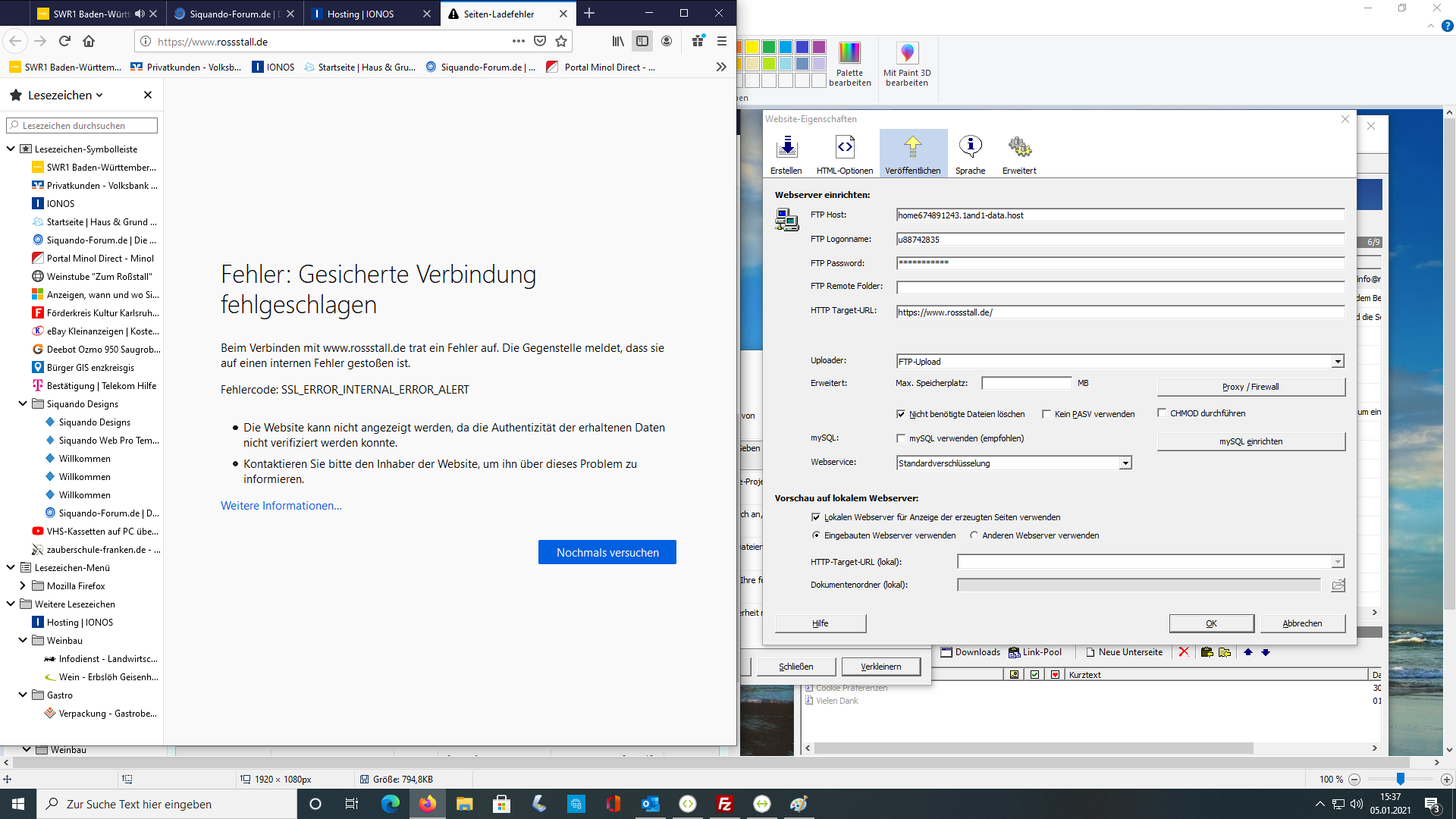

Hallo Zusammen,
ich habe die Zeile HTTP Target-URL gefunden und umgeschrieben. Aber wo finde ich die beschrieben SSL Adresse? Kennt jemand die Ursache der Meldung? Ich habe vor zwei Tagen durch Ionos die Seite auf SSl umstellen lassen. Danach kam es zu dieser Meldung.
Manfred

@Manfred: SSL-Target-URL gitb es nur in der Shop-Version.
