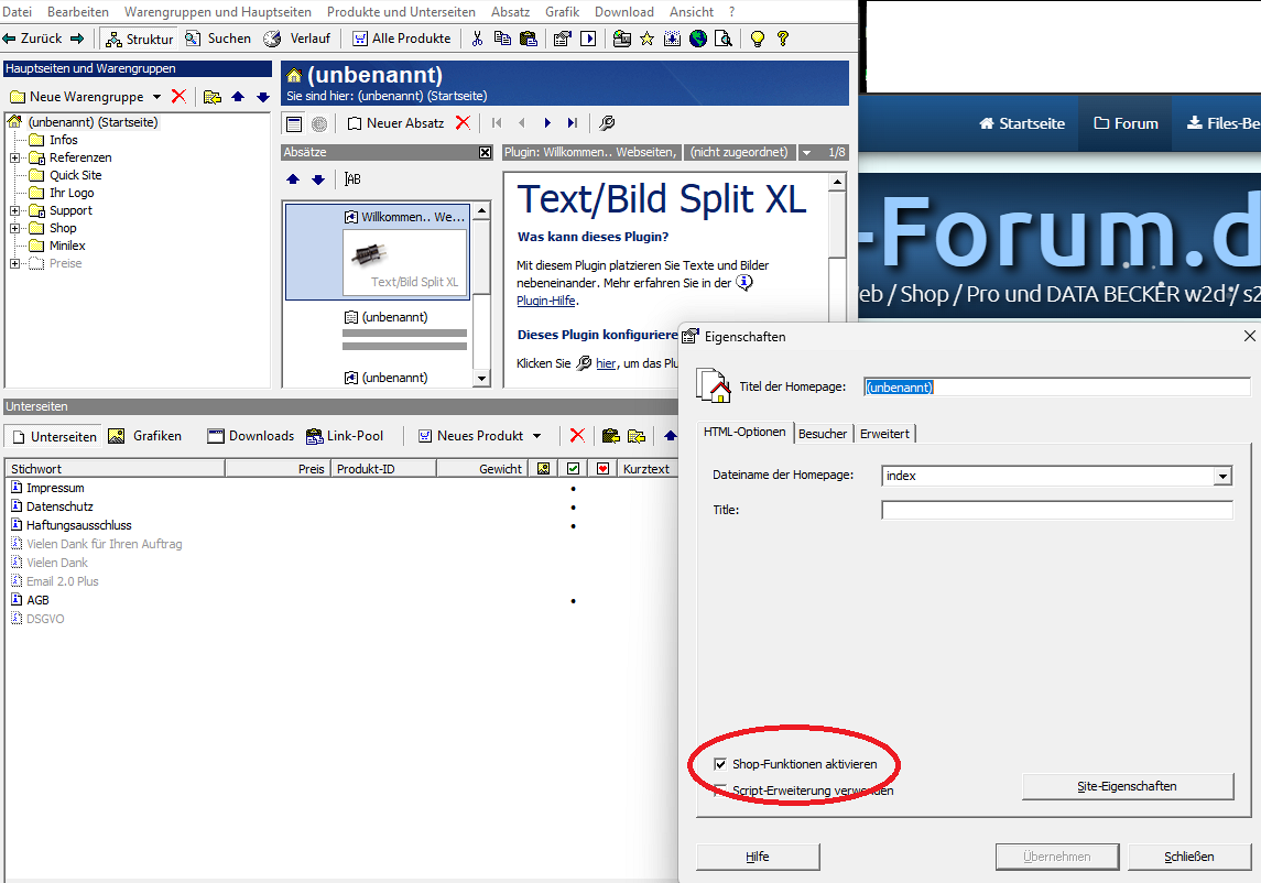

Falls wirklich erwünscht wäre das der Shop in Urlaub geht.
Könnte man eine Urlaubsseite Anlegen. Die URL sich rausfischen.
Der Shop steht in einem Verzeichniss. Worauf deine Domian Hinweist.
Also Mustershop.de weist ZB: auf ...../Muster hin oder steht blank im Root.
Man linkt dann die Shop Zuweisung einfach beim Provider auf eine einzelne Seite.
So das Mustershop.de auf ..../Urlaub Seite verlinkt wird.
Oder klickt einfach "Shop aktivieren" das Häckchen raus. siehe Bild
Ohne Umwege

Gute Idee, da bin ich ja noch gar nicht drauf gekommen. Die Frage ist nun, wie das Ganze bzw. die Produktseiten ohne Shopfunktionen aussehen und ob dazu der Shop wieder vollständig erstellt werden müssste (was bei einer langsamen Internetgeschwindigkeit und vielen Produkten z. B. locker mal 10 bis 20 Stunden dauern würde). Aber es ist schonmal nur ein einfaches Häkchen und erfordert kein Eingriff in diversen Dateien. Auf der Startseite könnte man dann darauf hinweisen, dass die Shopfunktion wegen Urlaub bis Datum xyz abgeschaltet ist. LG

Nachdem man das "Shop aktivieren" Häckchen rausgenommen hat und damit die Shop-Funktionen deaktiviert hat, muss man den Shop danach vollständig hochladen oder reicht differentielles Hochladen?
... via Shop-Funktionen aktivieren wird lediglich die programmseitige (organisatorische) Voraussetzung für eine Hauptseite geschaffen und in eine Warengruppe umgewandelt, in der man dann Produkte (anstatt Unterseiten) erstellen und zuordnen kann.

Das ist der Plan Micha

... so ich hab den jetzt Shop diffentiell hochgeladen, statt vollständig, aber da bleibt bei allen Produkten der Button "in den Warenkorb legen" erhalten, so dass die Shop-Einkaufsfunktion nicht deaktiviert wurde und jede Kunde weiterhin einkaufen kann. Ich versuche jetzt vollständiges Hochladen und hoffe das es dann klappt mit dem Abschalten der Einkaufmöglichkeiten für alle Kunden. Dauert leider ca. 10 Stunden , ich berichte dann oder hat jemand vorher noch einen wichtigen Hinweis in diser Sache? LG Mic
... siehe meine Info/Hinweis in Beitrag #10 (habe es mal etwas umformuliert damit es klarer/deutlicher ist).
Mit anderen Worten - kannst Du Dir ersparen ... hat keinerleit Auswirkungen auf Einkaufsfunktion, Warenkorb, etc.pp.

Bitte Vollständig hochladen Mic
