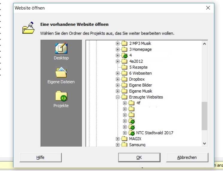

wo kann ich das Abspeichern der Projekte beeinflussen? Gemeint ist das grüne Symbol was an den Ordnern "hängt".
Speicherort (Website-Eigenschaften) oder Backup (Backupverwaltung) ist mir klar, nur der "grüne" Punkt nicht.
Wollte das alles auf einen neuen Rechner bringen.
Danke.
1. Bitte achte darauf wo du ein neues Thema postest. Dieses Thema gehört nicht in Tipps&Tricks. Habe ich jetzt mal verschoben.
2. Beantworte bitte auch die Frage HIER. Hier im Forum ist es normal dass wenn sich einen Beitrag erledigt hat, dies von den Themenersteller auch gemeldet wird.
3. Ich gehe mal davon aus das die Dateien mit dem grünen Symbol Projektdateien sind. Die gehören dort nicht. Die gehoren unter SIQUANDO Web Projekte. In die Erzeugte Websites gehören NUR erzeugte Websites hin. Wenn man mehrere Projekte hat kann man dort dann für jedes Projekt einen eigenen Unterordner anlegen.
Die Ordner mit den grünen Symbolen solltest Du sogar umgehend dort heraus verschieben, denn der Ordner Erzeugte Websites löscht (insofern man sich keine Unterordner darin anlegt, sondern genau diesen Ordner dafür benutzt) vor dem Erstellen seinen gesamten Inhalt.
Somit wären die darin befindlichen Projektordner (= Ordner mit den grünen Symbolen) mit einem Mausklick unwiederbringlich verloren.
Die Projektordner gehören wie Marjorie schon sagt entweder in den Ordner SIQUANDO Web Projekte oder in einen ganz anderen separaten Ordner Deiner Wahl, aber niemals in Erzeugte Websites.

Danke Volker für den gut erklärten Hinweis.
Habe es gemacht und das System der Webseiten erstellung wieder ein bischen mehr verstanden.
Problem ist damit beseitigt/gelöst.

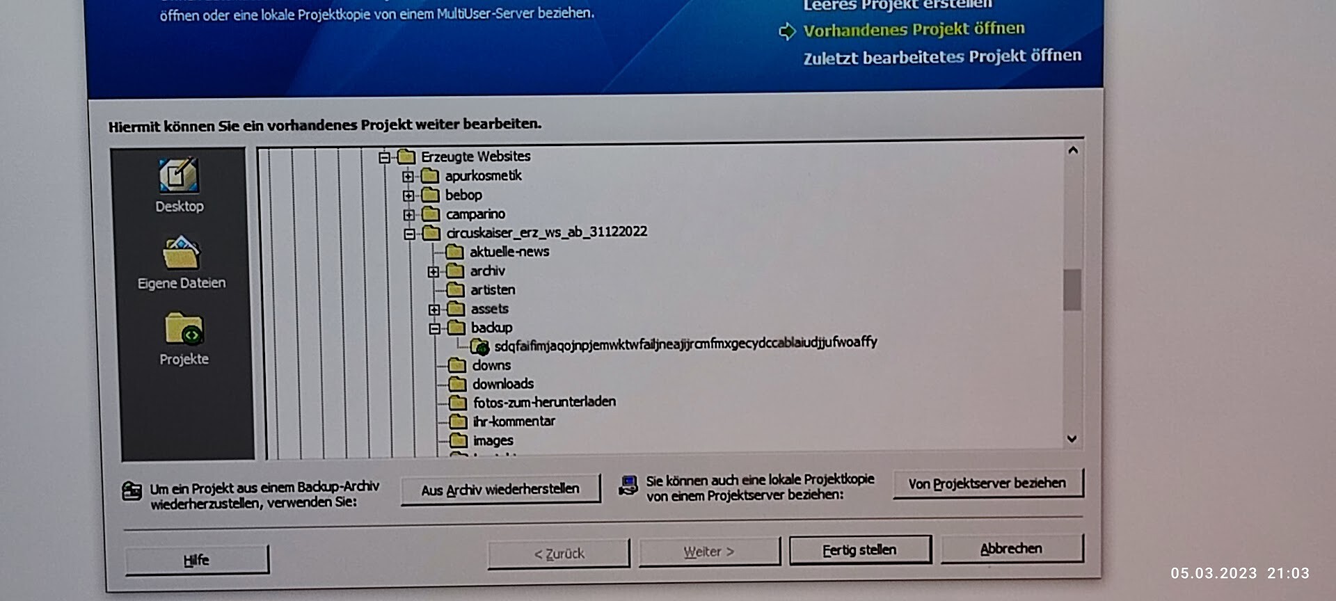

bei mir wurde irrtümlich alles in den Ordner "Erz. Webseiten" gespeichert (Web12). Welche Daten muss ich von dort richtigerweise in einen entsprechenden Ordner in "Web Projekte" rüberkopieren? Ich möchte nämlich nach ProWeb6 updaten.
Vielen Dank!

wenn du das Beispiel-Bild im Beitrag #1 ansiehst, alle mit dem grünen Symbol sind Projekt-Ordner und müssen normalerweise im Ordner "SIQUANDO Web Projekte" sein.
Das Siehst du z.B. wenn du SIQUANDO WEB 12 öffnest und dann beim Willkommen-Fenster zur Projektauswahl auf "Anderes Projekt öffnen" klickst, anschließend auf das "+" vor dem Ordner "Erzeugte Websites" klickst. Dann siehst du ob nur das normale Ordner-Symbol oder ein Ordner dabei ist, das die grünes Symbol angezeigt wird.

Ich hänge einen Screenshot an und da sieht man unter "Erzeugte Webseiten" den Ordner ""Circus Kaiser...." und darin den Ordner "Backup" und dort wird bzw. wurde anscheinend die Projektdatei gespeichert. Keine Ahnung warum nicht im Projektordner.
Wie kann ich von dort die entsprechenden Projektdateien in den richtigen Ordner in der Projektdatei hinüberkompieren (ich glaube das ist die "main.db etc.") und wo muss ich was umstellen, damit künftig richtig abgespeichert wird, nämlich in den Ordner mit den Projektdateien bzw. in die Ordner mit den erzeugten Webseitenß
Vielen DAnk und beste Grüße!
Gottffried

Ich sehe in deinem Ordner Backup keinen Ordner mit einem grünen Symbol was die Projektdatei sein könnte denn ich kann mir beim besten willen nicht vorstellen dass du deine Dateien mir einer Hexcode abspeicherst. Die Datei die dort angezeigt wird ist nach meiner Vermutung also eine Kopie die auf dem Server gespeichert wurde.
Wie kriegst du die Projektdateien im richtigen Ordner? Du erstellst auf deinen Rechner ein neuer LEERES Projekt mit den von dir gewünschten Namen und gibst als Speicherort den Ordner Siquando Web Projekte und darin den Ordner "dein Wunschprojekt" Wie du das ;Online Backup wiederherstellst kannst du lesen ab Seite 63 im Handbuch.
