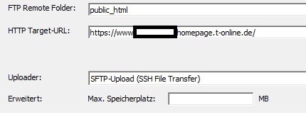

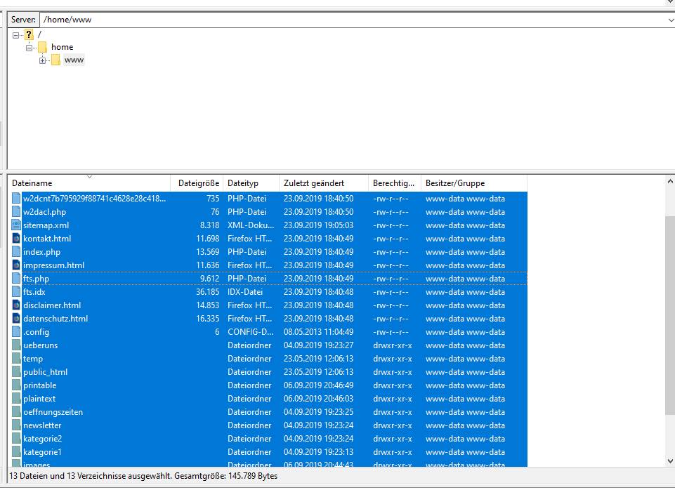

das heißt, ich lösche mit Filezilla auf dem Telekomserver alles unterhalb von www. wie im Screenshot markiert?
Den Eintrag "public.html" habe ich bei den Veröffentlichungsoptionen bei FTP Remote Folder von Hand eingetippt.

Danke Volker,
richtig eingetragen, nur im Beitrag falsch geschrieben.

Du solltest vorher alles löschen, außer das Verzeichnis public_html. Ebenfalls solltest Du den Inhalt dieses Verzeichnisses löschen.
Sprich, Du solltest dieses Verzeichnis als einziges (und leer) stehen lassen.

Alles was unterhalb www liegt (Verzeichnisse und Dateien) löschen und dann vollständig neue Installieren.
So sollte denn das im FTP-Verzeichnis aussehen (Natürlich bei dir andere Verzeichnisse).

Doch, doch. Das Verzeichnis public ist für den Telekomserver das Unterverzeichnis für www, in dem die HP liegt.
Auf dem Server gibt es gar keinen public_html Ordner.
Hab´s eben bei mir nochmal kontrolliert.
Vermutlich liegt alles was bisher hochgeladen wurde, unter dem Ordner public, der in dem Screenshot zu sehen ist.

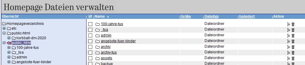

Die Darstellung im FTP-Programm und im HP-Center sind unterschiedlich. Im Dateimanger der Telekom wird public_html sehr wohl angezeigt.Telekom3.jpg
Muß aber eigentlich nicht interessieren.
Die HP mit den richtigen Einstellungen (#6) vollständig hochladen. Was dann überzählig ist, kann später gelöscht werden.

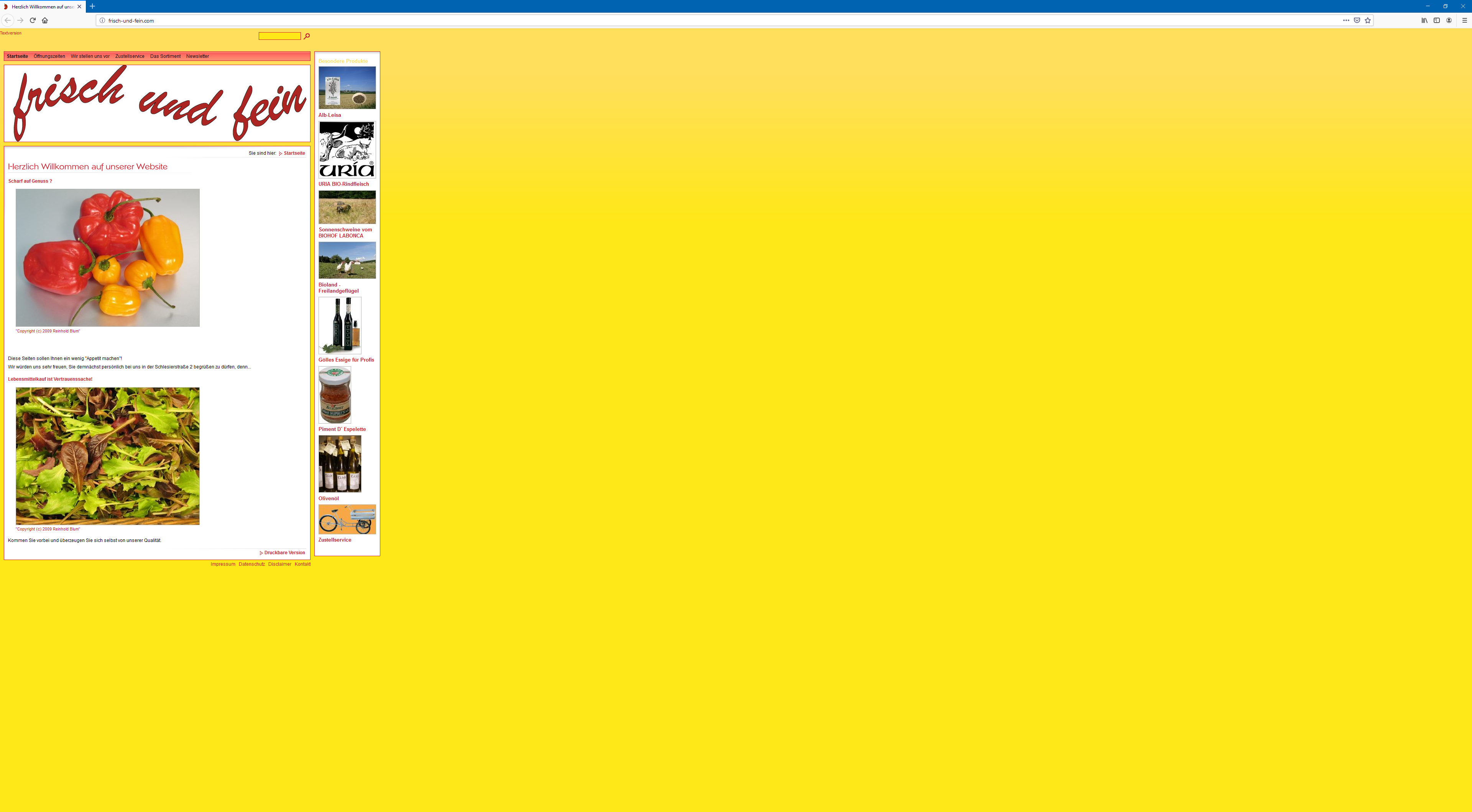

Desweiteren solltest Du mal das 17 Jahre alte Design wechseln. Das von Dir verwendete "Alpha" ist das älteste aller Designs und stammt aus web to date 1.0 von anno 2002.
So sieht Deine Website auf einem 4K-Screen aus (zum Vergrößern anklicken):
Nur mal so als Tip...
