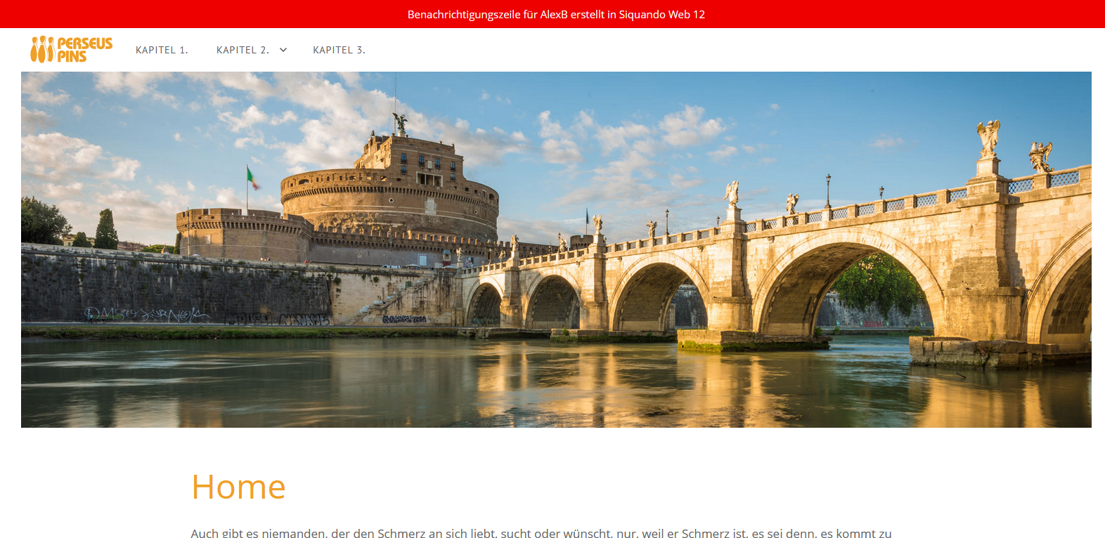

Hy, ist das so, dass die benachrichtigungszeile genauso aussieht bei Web 12? Also ein Balken und der ist nur oben fest gehackt? Hat vielleicht jemand mal eine beispielwebseite wo man das genau sehen kann bei Web 12?
... bei der Info Box handelt es sich nicht um die Benachrichtigungszeile:
Benachrichtigungszeile = Design-Element / Info Box = Absatz-Modul
Warum müssen wir eine Beispielswebseite erstellen? Du kannst doch einfach selbst eine Beispielswebseite erstellen. Die musst du nicht mal veröffentlichen sondern kannst du einfach off-line ansehen.
Im Anhang findest du ein Beispiel erstellt mit Siquando Web 12
alexB
Routinier  (261 Punkte)  ·   männlich  ·   Deutschland  ·   Nachricht senden
Also ist es nur ein Balken der oben fixiert ist so wie auf dem Bild abgebildet ist was anderes kann man nicht machen richtig dann brauche ich mir die Arbeit ja auch nicht zu machen.
Ich dachte da eher irgendwo mittig oder rechts oder links an der Seite so ein Button der dauerhaft stehen bleibt und sowas hatte ich eher gedacht aber so ein hässlichen Balken nur zu oben. Das ist nicht schön. Trotzdem danke
Du fragst aber expliziet nach den Benachrichtigungszeile Alex. Wenn er dir nicht gefällt prima. Was du meinst ist den Absatz "Aktionsbutton" oder den Absatz "Floating Buttons". Dieses Thema bezieht sich aber auf die Benachrichtigungszeile. Wenn du Fragen hast über den Absatz Aktionsbutton oder den Absatz Floating Buttons erstelle bitte ein neues Thema. Ich schließe hier jetzt.
