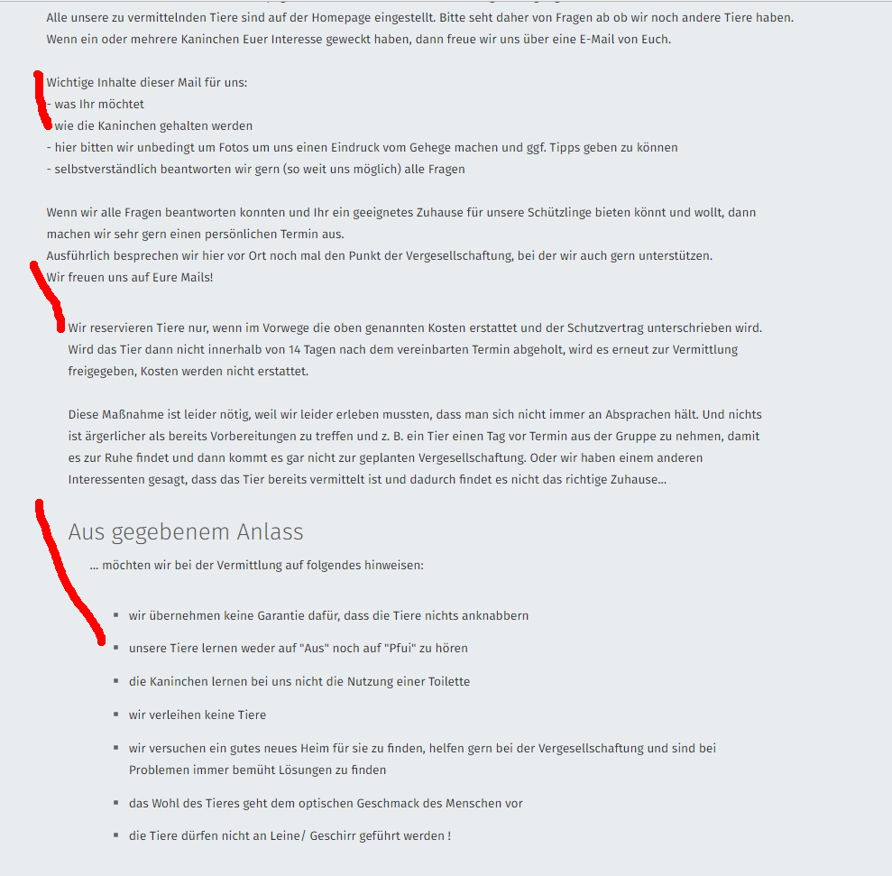

Nun, ich bin soweit ganz zufrieden mit der Seite ... allerdings habe ich einen "Bug" seit der Anpassung ...
Die Absätze staffeln sich immer weiter eingerück nacht hinten ...
Das ist erst durch die Anpassung passiert ... (glaube ich) ...
Evtl. habe ich ja Glück und jemand eine Idee ...

Gebe bitte immer einen Link an zu der betroffene (Test)Seite.
An einem Bild können wir keine Quellcodes auslesen, die nötig sind um heraus zu finden was hier evt. schief geht und wie es möglicherweise zu beheben oder zu verbessern ist.

Bei Dir kommt bei jedem Absatz "sqrpara" doppelt vor...!?
Schau mal in der page.ccml nach, ob Du den Code aus Beitrag #12 richtig eingefügt hast, oder ob dort die Zeile mit "sqrpara" doppelt vorkommt...? Es könnte sein, dass Du meine Codepassage (in der ja "sqrpara" auch drin ist) eingefügt hast die bisherige Zeile mit "sqrpara" auch noch belassen hast....?
