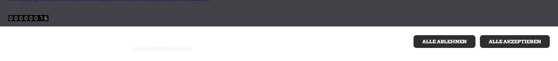

ich benutze siqunado Web 11 und habe ein Problem mit der Cookie-Warnseite.
Mit dem Quick Design-Editor besitzt meine Website einen dunklen Seitenhintergrund mit weißer Schrift.
Cookie-Fenster ist leider nun weiß ... mit weißer Schrift. Weiß einer zufällig wo ich die Farbe des Fenster anpassen kann?
Mit der Schrift komme ich leider nicht weiter.. wenn ich die auf schwarz stelle, habe ich auf meiner Startseite eine dunkle Schrift mit dunklem Hintergrund.
Ich hoffe ihr könnt mir helfen und es gibt eine Möglichkeit ...

so sieht es aus ... Gerne für ich auch den Text anpassen und die Datenschutzerklärung mit aufnehmen (ähnlich wie hier: https://www.lippe-event.de/)cookie.jpg
... ohne es jetzt genau geprüft zu haben, die Farbe ist m.W. standardmäßig immer auf Weiß gesetzt und lässt sich per QDE nicht ändern/einstellen.
Den entsprechenden CSS Wert findest Du in der /common/sqr/css/cookiewarning.css: --> .sqrcookie --> background-color
Die Anpassung/Änderung dort greift dann aber global, d.h. für sämtliche Projekte.
Falls Du es nur in einem Projekt anpassen willst, erstellt Du einfach via Website-Eigenschaften / HTML-Optionen / HTML-Code einen Eintrag wie z.B.:
<style>
div.sqrcookie {
background-color: #000000;
}</style>

Hat funktioniert! Danke 👍

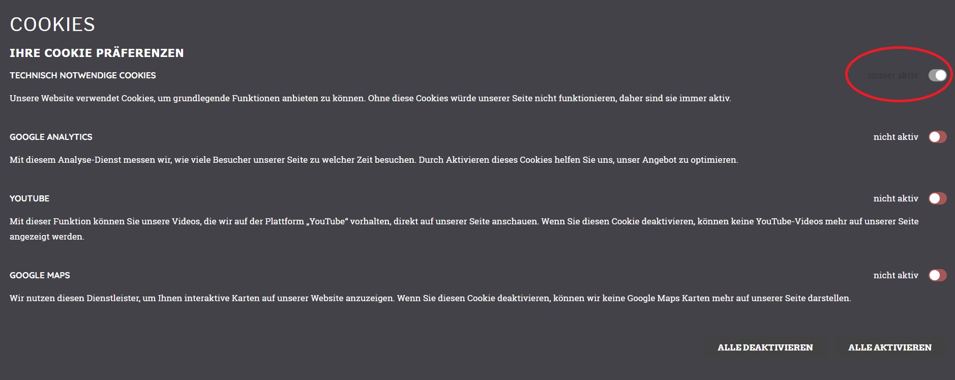

 hat funktioniert!! Besten Dank ... jetzt gibt es nur noch einen "Fehler". Warum auch immer ist die Schriftfarbe oben rechts schwarz statt weiß.. kann man dort im Code auch etwas ändern bzw. im Quick Design Editor?
Grafik ist anbei:

Diese Schrift wird aus dem Plugin selbst geladen und greift ähnlich wie die Hintergrundfarbe global.
Um es nur in einen einzigen Projekt an zu passen ändere die Code die Micha dir gegeben hat mal wie folgt
<style>
div.sqrcookie {
.sqrparaconsent>ul>li>div>.sqrparaconsenttoggleconsent {
color: #ffffff;
}</style>

Hat funktioniert 🙂 Danke!
