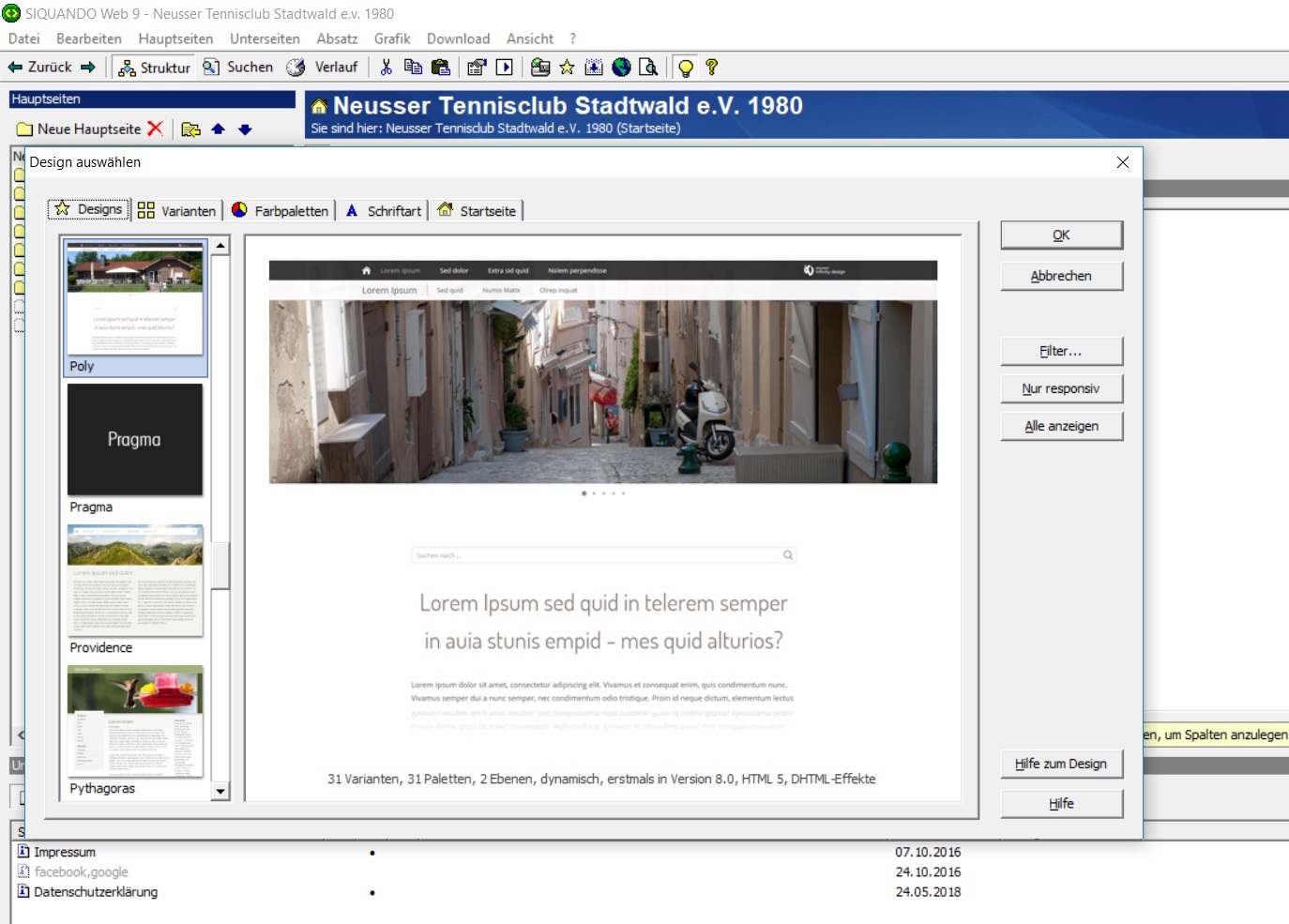

Wo finde ich eine Aufstellung bei welchem Design die Kontextspalte - oder auch Sidebar - zur Verfügung steht.
An welchem Merkmal des Design erkenne ich das?
Würde gerne das Design "Poly" nutzen.
Danke für die Info`s

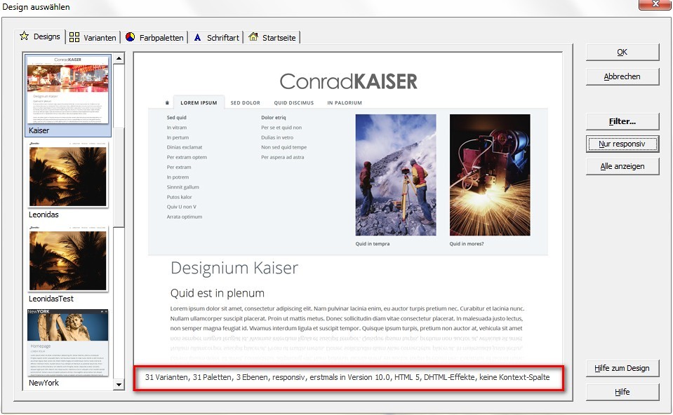

Wer lesen kann ist klar im Vorteil. 😉
Du kannst das sehen in den Designauswahl (siehe Anlage)
Ich kenne zwar das optionale Kaufdesign Poly nicht aber laut der Beschreibung auf die Webseite von Siquando hat Poly KEINE Kontextspalte.
Desweiteren haben ALLE Designs eine Kontextspalte AUßER einige Responsive Designs und/oder Responsive Infinity Designs, aber das kann man wie gesagt in der Designauswahl sehen.

 Danke für die schnelle Antwort. Das Bild ist ein guter Hinweis.
Dann muss ich wohl basteln.
Danke nochmal für die Hilfe, damit ist dasThema erledigt

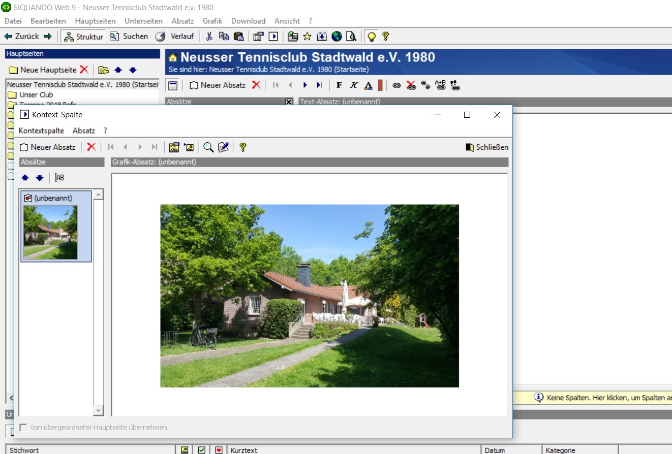

Muss das Thema der Kontexspalte/Sidebar nochmal aufgreifen.
Beim Design Poly wird mir das Anlegen einer Kontexspalte angezeigt, lege ich diese an, kann ich sie aber nicht auf der webseite sehen.
Was mach ich falsch.

Wird vermutlich schwer werden, Poly hat m.W. nach wie vor keine Kontextspalte (siehe auch Beitrag #2 von Marjorie).
https://www.siquando.de/infinity-designs/poly/
Inhaltsbereiche nur Hauptbereich (für optimale Breite)

Piotr: bekommen unter Absatz keine "erweiterte Eigenschaften". Danke
Micha: Verstehe nicht das im Menü die Kontexspalte zum anlegen angezeigt wird, und ich diese auch anlegen kann (siehe Bild). Danke
Werde weiter basteln, event. mit der HTML -Option unter Eigenschaften Webseite.

Hallo
Wie bei #4 im Bild dargestellt wird mir eine Kontex-Spalte angeboten.
Das Design Poly hat also ein Sidebar.
Werde weiter basteln um auf anderen Weg ein seitliche Beschriftung zu bekommen.
Danke
Co-Administratorin  (4994 Punkte)  ·   weiblich  ·   Niederlande  ·   Nachricht senden
Warum ist das so schwierig zu verstehen grefrather?
Wähle beispielsweise mal das responsive Design Kaiser (web 10) oder das Design Hallifax (web 9). Das ist definitiv OHNE Kontextspalte. Aber auch dort wird dir eine Kontextspalte angeboten. Warum? Weil wie in Beitrag 8 erklärt Siquando Web und Shop UNABHÄNGIG vom Design arbeiten.
Das heißt das das Design bestimmt was angezeigt wird und wenn man ein Design verwendet wo keine Kontextspalte programmiert ist, wird die Kontextspalte zwar angeboten und kann man die sogar befüllen, aber sie wird NICHT angezeigt.
Verwendet man später ein Design wo die Kontextspalte wohl programmiert ist, wird sie auch wieder angezeigt ohne das man sich darüber sorgen machen muß oder das Projekt neu aufbauen muß.
