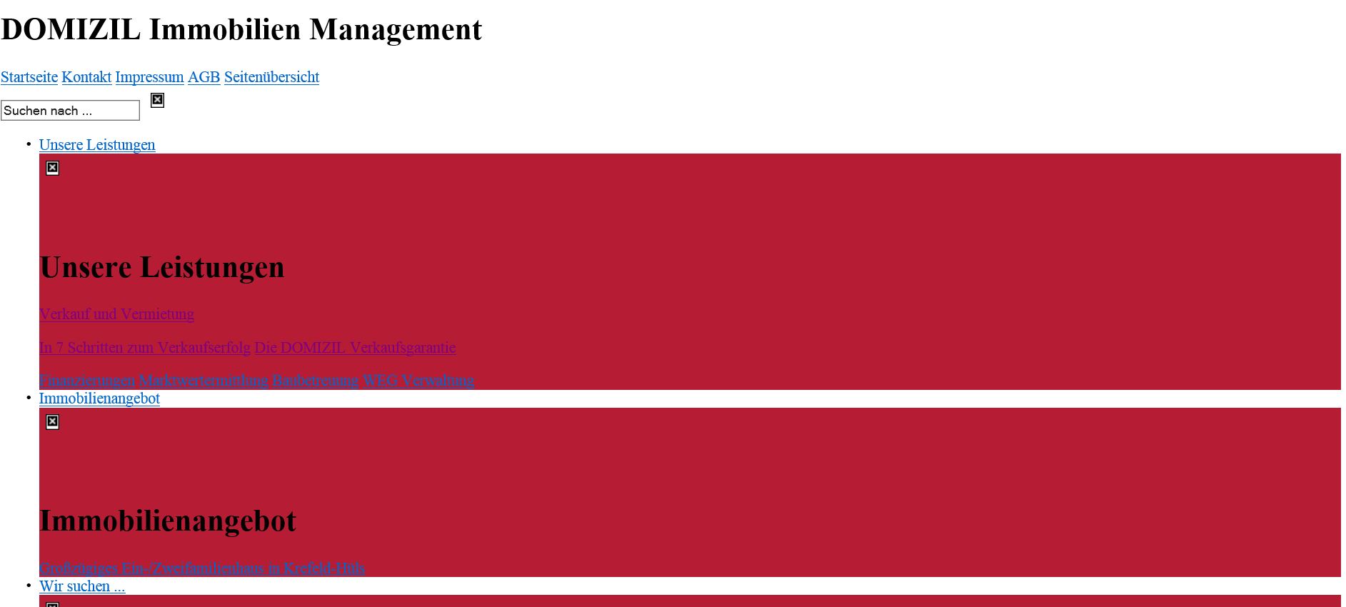

Seite wird nicht richtig dargestellt
habe leider im Forum nichts zu meinem Problem gefunden:
Habe nun meine Internetseite auf einen neuen Server hochgeladen (zusätzlich zu einem anderen) - unter der dortigen Internetadresse
wird nun die Seite nicht mehr richtig dargestellt ohne Bilder etc. (siehe Bild)
Im Vergleich wie es aussehen müsste: www.bauangebote.info
Habe die gleichen Einstellungen genommen wie beim anderen Server - kann man evtl. die mit Siquando erzeugten Seiten
nur auf 1 Server hochladen o.ä. oder was kann das sein ?
Vielen Dank schonmal für Eure Hilfe
Chris
Und hast du bevor du die Webseite erstellt hast und auf den neuen Server hochgeladen hast auch die Erstellungsstrategie EINMALIG auf  "vollständig" gesetzt? Wenn nicht mache das mal und lade dann erneut hoch.
Bei einem Serverwechsel und Designwechsel muß man IMMER das erste Mal vollständig erstellen.
Da hätte ich auch selbst drauf kommen müssen - sorry - aber Du kennst das ja mit dem
Vielen, vielen Dank für den schnellen Tip !!!
Werde nach der Übertragung nochmal berichten obs ok ist.
Chris
Gern geschehen.
slimshady
 https://www.domizil.nrw
Alles übertragen -  alles funktioniert - danke nochmal.
