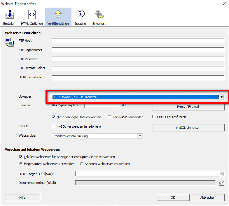

Zu Web 10: hast du im Reiter Veröffentlichen auch auf sFTP umgestellt wie im Anhang ersichtlich?Testen vor dem Hochladen kannst du nicht.

Hast Du mehr umgestellt/eingestellt als:
- bei STRATO den empfolenen Eintrag (nur sichere Verbindungen erlauben) auswählen und speichern
- bei SIQ 10 /"website-Eigenschaften" bei Veröfffentlichen den Uploader auf SFTP umstellen und bestätigen
Danke für eine kurze Info

Nachdem ich bei den website - Eigenschaften "FTP-Host"  ssh.strato.de eingetragen habe und der Uploader auf SFTP umgestellt war, klappte es nun. Vorher bei STRATO die empfohlene Einstellung vornehmen. ( Empfohlen: Nur sichere Verbindungen erlauben (SFTP aktivieren, FTP deaktivieren))
