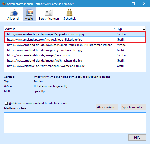

OK, dann gehe einfach SO vor. Und sorge dafür, daß alle (!) eingebundenen Ressourcen via https eingebunden sind. Dies ist aktuell bei Dir noch nicht der Fall.
 ameland-tips.de http-Ressourcen

Das von Dir genannte Logo ist auch via https nicht erreichbar.
https://www.amelandtips.com/images1/logo_dickerjupp.jpg
Unter http aber eben wohl.
http://www.amelandtips.com/images1/logo_dickerjupp.jpg
Du mußt wie bereits mitgeteilt ausnahmslos alle (!) direkt in der Website eingebundenen Ressourcen und Medien via https erreichbar machen.

Jetzt wird es mir auch angezeigt und die Eigenschaften sind lt. Browser:
Du aktualisierst Deine Website im Moment so schnell, daß mein Browsercache nicht mitkommt. Jetzt geht's doch!!

Alles was bei einer SSL geschützten Seite "intern" eingebunden ist, sollte ja auch bereits automatisch das https-Protokoll besitzen und damit OK sein. Aber alle externen Ressourcen müssen ebenfalls via SSL (https-Protokoll) eingebunden werden.
Welche das evtl. (noch) nicht sind, läßt sich zB. via Firefox sehr leicht feststellen.
  1. In der Browseradresszeile links auf das Schloß-Symbol klicken.
  2. Neben der angezeigten URL auf den kleinen Pfeil nach rechts ("Verbindungsdetails anzeigen") klicken.
  3. Auf "Weitere Informationen" klicken.
  4. Auf "Medien" klicken.
  5. Auf den Kopf der Spalte "Adressen" klicken, um nach diesen zu sortieren.
Jetzt einfach schauen, welche Ressourcen noch mit http-Protokoll angezeigt werden und diese - wo und wie auch immer diese eingebunden sind - auf https ändern. Falls dies nicht möglich ist (z.B. weil der Quell-Server kein SSL-Zertifikat besitzt), sollte man diese Ressourcen entfernen.
