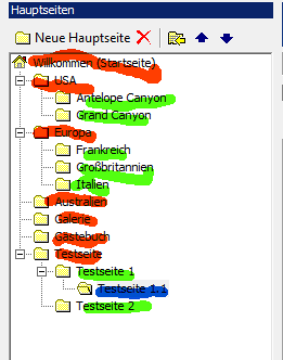

Also um das mit den Ebenen mal zu erklären habe ich eine Beispielnavigation angehängt. Orange ist die erste Ebene, Grün die zweite Ebene und Blau die dritte Ebene. Mit den Unterseiten die ja nicht in den Navigationsbaum gezeigt werden kannst du also ein paar tausend Seiten erstellen.
Ob das für die Besucher deiner Webseite wünschenswert ist kann und will ich nicht beurteilen.
Wenn du unbegrenzt Kategorien und Hauptseiten erstellen willst kannst du besser auf Siquando ProWeb 3 umsteigen. Dieses Programm kannst du HIER völlig unverbindlich 14 Tage testen.
