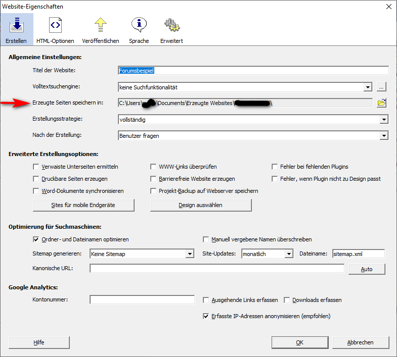

Und doch ist die Webseite entweder nicht hochgeladen oder nicht im richtigen Ordner hochgeladen.
Du sollst mal schauen was geschrieben ist auf den Reiter "Erstellen" im Feld "Erzeugte Seiten speichern in" (siehe Anhang}
Eine Webseite wird hochgeladen aus den Ordner "Erzeugte Websites" Du kannst schon dort kontrollieren -in sofern es html-Seiten sind- ob die richtige Webseite dort anwesend ist und also auch hochgeladen wird.
