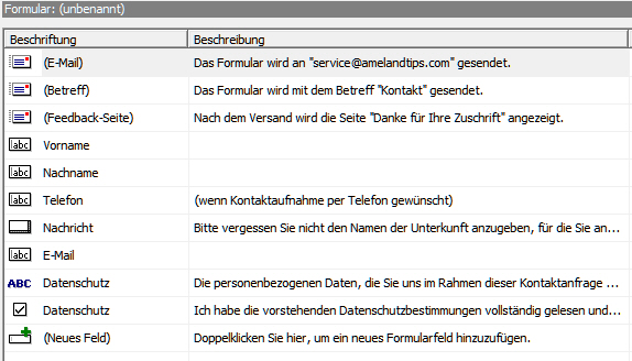

Hallo, ich lese hier, dass man ganz einfach eine Checkbox einbauen kann. Leider habe ich die Möglichkeit nicht gefunden, obwohl ich wirklich ausführlich danach gesucht habe. Kann mir vielleicht jemand einen Tipp geben? Vielen Dank schon mal und schöne Grüße. Luna
#33
inselpirat
 https://www.ameland-tips.de
Moin Luna, dann öffne mal dein Projekt, schaue dir das Kontaktformular mal an.
Ich habe es dann so gelöst das ich den Datenschutztext als Zwischentext (ABC Datenschutzfeld) eingefügt und darunter die von Dir gesuchte Checkbox. Das ganze sieht dann so aus, unter Formular schauen.

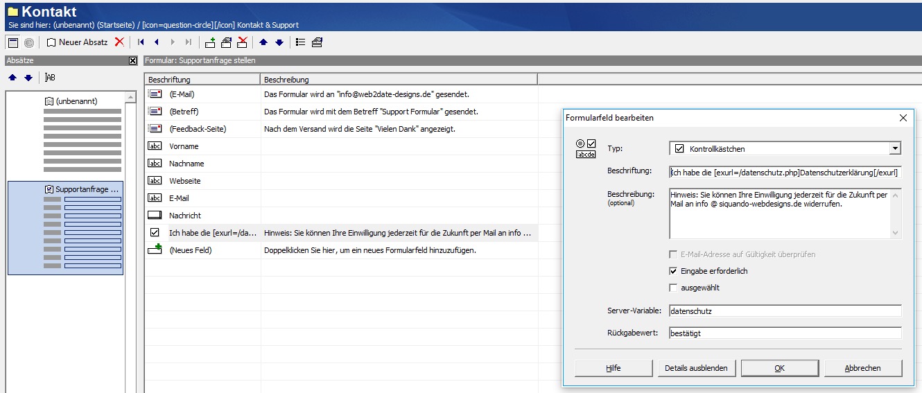

Das geht noch kompakter, wie hier im Beispiel der Apollon Demo.
Übrigens habe ich den 10er Design extra einen weiteren BBCode (external URL) spendiert, so kann mit
[exurl=/datenschutz.php]Datenschutz[/exurl]
ein Link in einem neuen Fenster geöffnet werden.

Moin Thomas,
das ist sicher noch einfacher, auch wenn ich es für den Besucher einfacher halte, wenn er den Datenschutztext im gleichen Formular lesen kann.
Und zum anderen hat nicht jeder das Apollon Design.
Wie ich aber sehen konnte, kann ich den Code zumindest in mein Bootstrap10 einfügen.
