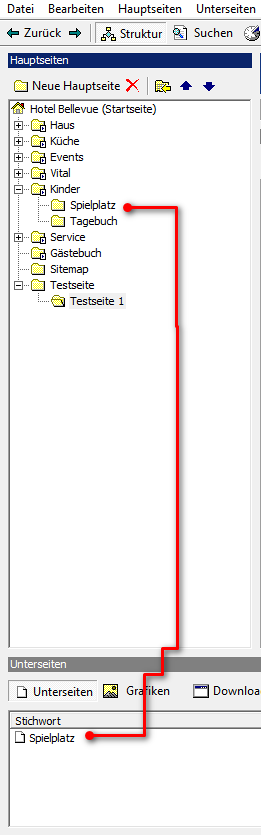

Ich habe mal versucht das nach zu stellen damit ich sehen kann was passiert. Ich habe also mal irgendeine Hauptseite in eine andere Hauptseite kopiert und dabei einen Haken gesetzt bei in Unterseite umwandeln. Das klappt auch und das wird definitiv auch angezeigt (siehe Anhang)
Und wie das schon seit webtodate der Fall ist, Unterseiten werden NIEMALS oben im Ordner der Hauptseite angezeigt. Sie werden auch nicht im Menü angezeigt sondern wenn zumindest einen Haken gesetzt ist bei "In Weiter-/Zurück-Sequenz einbeziehen" als Link unten auf der Seite wo sie angehängt wurde.
Eine Ausnahme sind natürlich die Unterseiten der Startseite, wie meistens zB Impressum, Kontakt,usw die abhängig vom Design oben oder in der Fußzeile als commonpages angezeigt werden.
