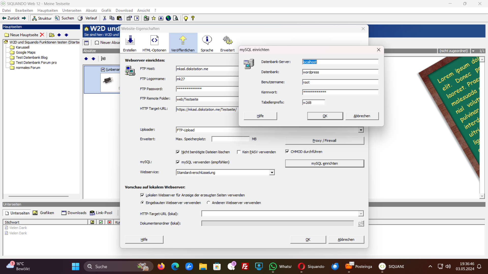

Ich hatte lange Jahre Webseiten mit W2D ( zuletzt Version 8 ) Weil ich dachte , dass bei Siquando alles läuft wechselte ich Anfang des Jahres nach Web12 . Mein Server ist Synology DS 218+ .Musste aber feststellen , dass ich dort auch einige funktionelle Probleme hatte . Aber eins nach dem Anderen. Meine Seiten siehe Profil nun alle auf Web12 umgestellt . Nun wollte ich Plugins nutzen bei denen man nach Datenbank fragte.
Ich Auf der Synology eine Datenbank eingerichtet ( Maria DB10 und erreichbar über phpMyAdmin ) localhost und alles geforderte eingetragen . Es läuft als Test WordPress . Nur wie beschrieben für Siquando wird alles nicht akzeptiert .
1. Frage : Was kann ich mit einer Datenbank bei Siquando alles ausführen - 2. Wofür nutzt Ihr sie noch . 3. Was mache ich falsch ?
Bitte um Hilfe - Fehlermeldungen sende ich nach Eurer Anfrage speziell
Danke schönen 1. Mai-Abend VG Manfred

ok - und was mache ich danach mit der DB - Wie sieht sie aus wenn alles richtig ist ? 0 Ahnung . Vielleicht muss ich ja neben Wordpress noch eine Zweite für Siquando erstellen ?
Fangen wir mal von vorne an. Du schreibst, dass WordPress mit der DB funktioniert, da hast du doch also auch die richtigen Zugangsdaten eingetragen, da dies sonst nicht funktionieren würde. Trage die selben Zugangsdaten (Ausser Präfix, die muss anders sein und ist eigentlich mit "w2d8" vorgegeben) bei Web12 ein.
Wie, steht auch in der Hilfe:
-> Öffne das Register Veröffentlichen in den Website- und FTP-Eigenschaften.
-> Klicken dort auf die Schaltfläche mySQL einrichten.
-> Trage im die Adresse des Datenbank-Servers, den Namen der Datenbank, den Benutzernamen und das Kennwort ein. Tabellenpräfix ist "w2d8" und bereits eingetragen.
-> Klick auf OK, um Ihre Eingaben zu speichern.
Mehr gibt es bei Siquando Web12 nicht zu tun um dann eben Absatz-Module wie z.B. Forum, Blog, Feedback usw. benutzen zu können. Diese stehen übrigens auch nur für die klassischen Design (also nicht responsive Design) zu Verfügung.

Hallo Thomas - Ich habe jetzt zusätzlich einen Absatz : Forum pro eingerichtet .Die Datenbankeinträge auch hier die selben. Augenblicklicher Zustand - haken für Mysql gesetzt .Keine Fehlermeldung - siehe aber keine Möglichkeit für Einträge wie beim normalen Forum . Wenn ich die Aktivierung raus nehme wird bemerkt : keine Mysql vorhanden . Woran liegt das ? VG Manfred
Hallo Manfred,
der Hacken muss gesetzt sein, wenn du das Forum, Blog, usw. verwendest. Die Verwendung ist bereits schon, wenn du den Absatz erstellt hast, egal wo. Sobald du einen Absatz auf einer Seite erstellst, dann ist der Absatz bestandteil des Projekts und muss auch richtig konfiguriert sein.
In Siquando Web oder Shop sind die richtigen Zugangsdaten einzugeben, mehr kannst du da nicht tun. Wenn es nicht funktioniert, dann passt was bei deiner Datenbank nicht. Die Datenbank ist nicht Bestandteil von Siquando Web oder Shop, diese ist entsprechend kompatibel zu erstellen.
Sind den Einträge mit Präfix "w2d8" in der Datenbank vorhanden?
Das schaust du über phpMyAdmin. wenn nein, dann hast du auch kein Zugriff.
Schau mal ob auch die richtige PHP-Version verwendet wird.
Kontrolliere nochmal deine Zugangsdaten, ob diese wirklich richtig angegeben sind. Und ob du die richtige Verschlüsselung verwendest.
Wie alles eingerichtet werden muss steht auch in der Hilfe und Handbuch.

Im Forum pro wird eine Seite zum erstellen von texten nur angezeigt wenn ich in den Einstellungen den Haken bei mysql raus nehme .w2d8 in DB vorinstalliert .Wo sehe ich die richtige php Einstellung . In Siquando Erweiterungen für html musste ich schon immer ( auch bei w2d) php selber eintragen weil nur html usw vorgegeben sind
Das Forum Pro benötigt mySQL das steht auch beim Absatz-Plugin, wenn du Forum Pro nutzen willst, dann funktioniert das nur mit der SQL-Datenbank. (Beim Blog wird die Datenbank nicht benötugt, sorry war mein Fehler bzgl Blog, hab es mit Wiki verwechselt).
Das was du schreibst "w2d8 in DB vorinstalliert" verstehe ich leider nicht. Was hast du da installiert.
Ich komme leider nicht mit was du überhaut machst und wo tatsächlich dein Problem ist.
Ich meine nicht die Dateiendung .php für die Seiten, ich meine welche PHP-Version auf ist dem Server installiert.
Wenn du kein Haken bei SQL verwenden gesetzt hast, dann verwendest du auch keine SQL-Datenbank. Das Forum Pro (Forum ohne Pro wird keine DB benötigt) kann dann auch nicht mit SQL-Datenbank funktionieren. Ich denke es werden bei dir auch keine Einträge in der DB sein, da du keine richtigen Zugangsdaten verwendest. Siehe Beitrag #4.
Verwendest du jetzt Forum oder ForumPro ???
Was steht im mySQL einrichten?
Was steht bei Webservce für eine Verschlüsselung?
Steht da "Standardveschlüsselung"?
Hast du im Handbuch schon nachgelesen? z.B. mySQL einrichten -> Seite 170 usw.

Ich meinte steht schon immer drin ( w2d8 ) php auf Server ; 7.3 ; 7.4 und 8.0 installiert - Forum und Forum pro und Blog alles zum Test . Wo wird dann DB noch benötigt - ? dann werde ich auch Wiki versuchen , damit ich weis , dass meine DB funktionell ist . Muss sie aber weil WordPress dort läuft und nach Empfehlung von hier trage ich auch alle DB Daten von der laufenden Wordpress ein - Ist das richtig so ? Eintrag Standardverschlüsselung .mceclip0.png
Sieht gut aus, wenn der Datenbankname wordpress und kennwort stimmt, versuche es mal mit "unverschlüsselte Komunikation" bei Webservice.
Ansonsten kann ich kein Fehler erkennen. Auch PHP-Versionen sind ok.
Wenn es dann nicht funktioniert liegt es an der Datenbank selber.
Eventuell liegts am Zeichensatz in der Datenbank -> das ist aber nur ins Blaue geschossen. Momentan fällt mir nichts weiters ein.

Zweite Datenbank ( Siquando ) angelegt - mit allen Rechten . Obwohl das Login immer nur über localhost / root und dem Pw. erfolgt . Wenn ich den Haken bei Mysql raus nehme , Kommt bei Forum pro und bei wiki- Datenbank ist nicht aktiviert - Ich schließe daraus , dass auch Forum pro die DB benötigt . Egal was ich mache - hier läuft was schief . Ein Insider der einen Absatz mit benötigter Datenbank nutzt , könnte mir sagen , was ich machen soll . VG Manfred
Auf Seite 630 bis 636 vom Handbuch wird ganz genau beschrieben was du alles tun sollst.
Das Handbuch findest du auf deinem Rechner unter c://Program Files (x86)/SIQUANDO/Web 12/Handbuch Siquando Web.PDF
Ja, das Forum Pro braucht die Datenbank, das habe ich dir doch schon mehrmals geschrieben.

Forum pro läuft .Wenn ich bei mysql einrichten nicht aktiviere also Haken raus , kommt die Fehlermeldung : kein mysql . Also sollte bei Aktivierung meine DB Einträge akzeptiert werden . Trotzdem sehe ich nach Aufruf von phpMyAdmin keine erstellten Einträge , wie ich das von Wordpress oder früher von PHP Fusion kenne .
PDF Handbuch sehr global :
Bei der Erstellung von Websites benötigen Sie nur bei Verwendung spezieller Plugins (z. B. das Web 2.0-Feedback) eine mySQL-Unterstützung.
Etwas mehr wäre super
Das Forum Pro benötigt mySQL-Datenbank, also musst du den Haken mySQL verwenden setzen.
Wenn nicht gesetzt ist, dann kann auch kein Eintrag in die Datenbank erfolgen. Also hast du einen die Datenbank ohne Haken auch nicht genutzt.
Nochmal: Datenbank wird benötigt, wenn du deine Datenbank (was auch immer) testen willst.
Verstehst du das?
Wenn ja, dann musst Du mal schauen warum deine Datenbank nicht funktioniert.
