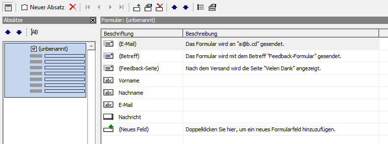

Das hilft jetzt nicht so richtig. Poste lieber einen Screenshot der gesamten Formular-Konfiguration.

Wo finde ich denn die ganze Formular-Konfiguration?
Eine Empfänger-Mailady habe ich auch nicht angegeben.
Ich habe das Projekt von W2D5 importiert. Unter W2D5 lief alles ohne Probleme.
Zu 1.) Hier:
Zu 2.) Das ist natürlich ein schwerwiegendes Problem. ;-)
Zu 3.) Aus w2d 5 importiert bedeutet aber womöglich inkompatibel. Ich bin mir nicht ganz sicher, ob in w2d 5 evtl. noch der Gateway als Option zur Verfügung stand, welcher auf einem DB-Server lag. Ein solcher Formularabsatz kann mit w2d 8 technisch nicht mehr funktionieren.

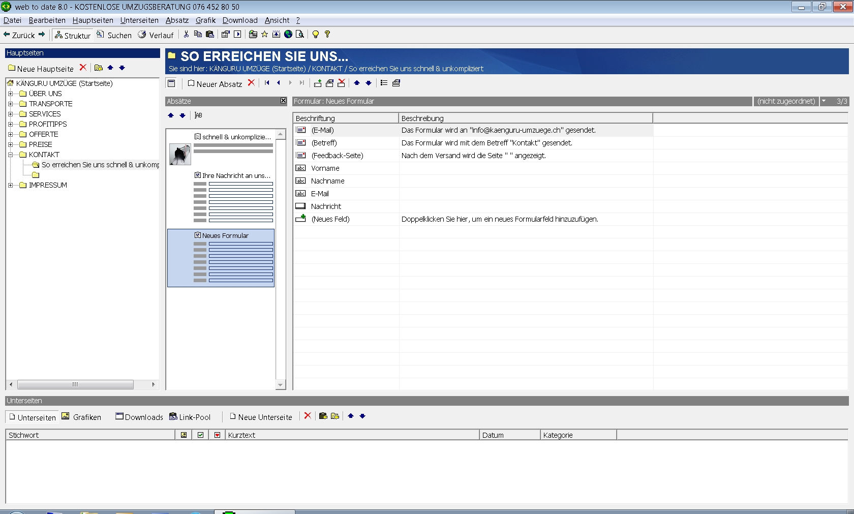

Danke, ich habe ein neues Formular erstellt. Geht immer noch nicht.
Kann es an den Schreibrechten liegen?
Natürlich kann es an den Schreibrechten liegen. Dazu mußt Du wie Walti schon mitteilte die Option "CHMOD durchführen" aktivieren und Dein Projekt neu veröffentlichen.
Es wäre jedoch weiterhin interessant, wo Dein Formular zu begutachten ist (Link), welche Formular-Einstellungen Du verwendest usw. ...
