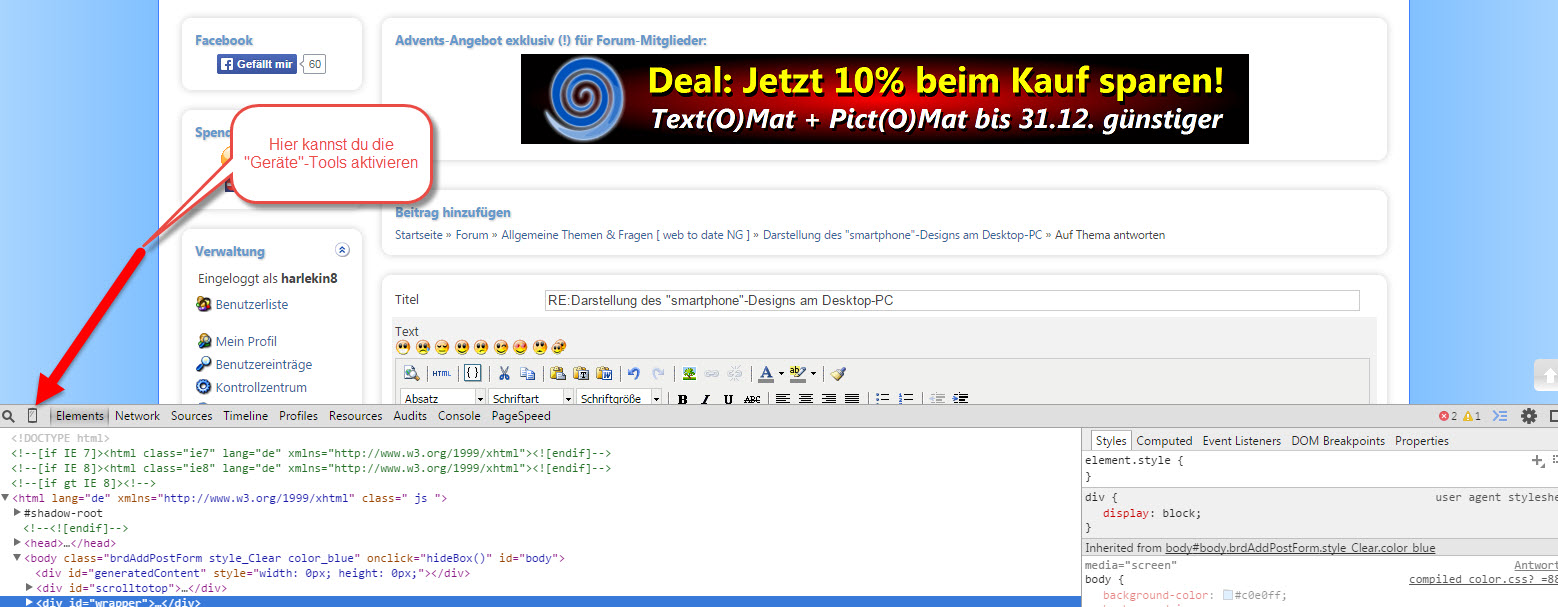

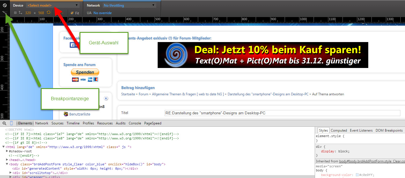

harlekin8
bei solchen Test wird grundsätzlich empfohlen "echte" Geräte heranzuziehen. FF und noch ein paar andere Tools werden dem nur bedingt gerecht.
Es gibt auch ein paar nette Bookmarklet die besser arbeiten als FF wie z.B. der Resizer:
http://lab.maltewassermann.com/viewport-resizer/
od.
der RWD Bookmarklet. (http://responsive.victorcoulon.fr/)
Empfehlen kann ich dir auch den Chrome-Browser, der mit einer ausgefeilten (glaube seit Ver. 38 ?!) Palette an Werkzeugen ausgestattet ist - speziell die "Handy-Simulationen" und Tools für Responsive Design sind denen von FF um Welten voraus ... Ich arbeite mit beiden, aber für RW od. Analyse Tools finde ich Chrome mittlerweile besser als FF gar als Firebug ...
