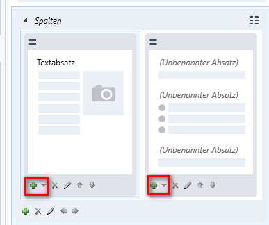

Dann lege doch einen Spaltenbereich an mit 3 Spalten und in jede Spalte einen Absatz Aufzählung 😉
Und falls du nicht weißt wie einen Spaltenbereich an zu legen folge die Schritte wie im Anhang angezeigt.

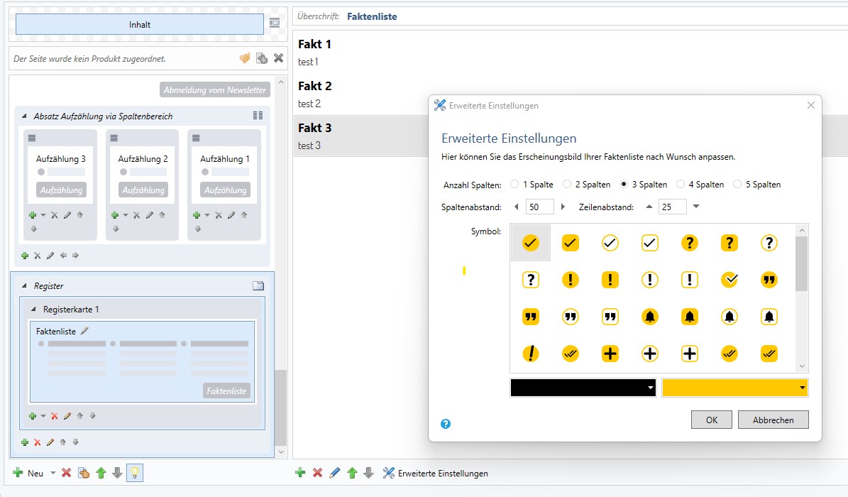

Danke für die schnelle Rückmeldung. Diesen Trick haben wir auch schon versucht. Allerdings lässt sich der Absatz "Neuer Spaltenbereich" nicht in den Absatz "Register" hineinziehen. Entweder er steht über dem Registerbereich oder darunter. Ins Register integrieren lässt der "Spaltenbereich" nicht.

... von Register war nicht die Rede - aber korrekt, ein Spaltenbereich lässt sich nicht in Register integrieren (da beides Container Elemente) 😉
Also entweder Absatz "Aufzählung" in separaten Spaltenbereich oder falls via Register einfach den neuen Absatz "Faktenliste" nutzen - der bietet auch deutlich mehr Möglichkeiten ...

Vielen Dank für den Tipp. Werden wir heute noch ausprobieren. Wie gesagt: Wir arbeiten uns gerade erst ein und haben da noch nicht so den Überblick, was möglich ist und was nicht.
