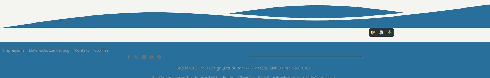

Hallo!
Ich möchte gerne, dass der letzte Absatz der Seite - hier das Modul "Übergang" - direkt an die Fußzeile anschließt. Aber auch wenn man den "Abstand danach" auf 0 setzt, bleibt zwischen Absatz und Fußzeile immer ein Abstand bestehen (siehe Bild im Anhang). Weiß jemand, ob es möglich ist, diesen Abstand auf Null zu setzen?
Viele Grüße!
Andreas

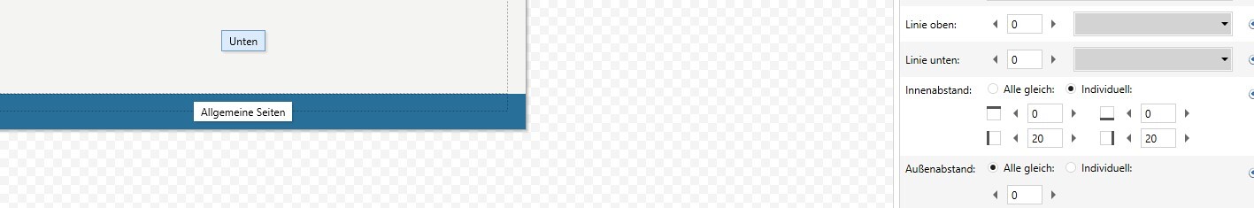

Hallo Andreas,
du musst auch den Absatzbereich unten bei Innenabstand unten 0px eingeben. Gehe hierzu in den Design-Bearbeiten Absatzbereich unten und wähle dort dann bei Erscheinungbild Innenabstand individuell, dann kannst du den unteren Abstand (rechts oben) von 20px auf 0px reduzieren.

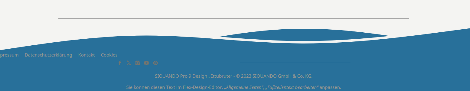

Hallo und vielen Dank für die schnelle Antwort auf meine Frage. Leider hat sich in meinem Fall nicht der gewünschte Erfolg eingestellt. (siehe Bilder im Anhang).
Ich habe zusätzlich auch noch den "Innenabstand oben" für den Absatzbereich "Allgemeine Seiten" auf 0 gesetzt. Der Spalt zwischen Fußzeile und dem Absatz "Übergang" bleibt aber, leider.
Viele Grüße!
