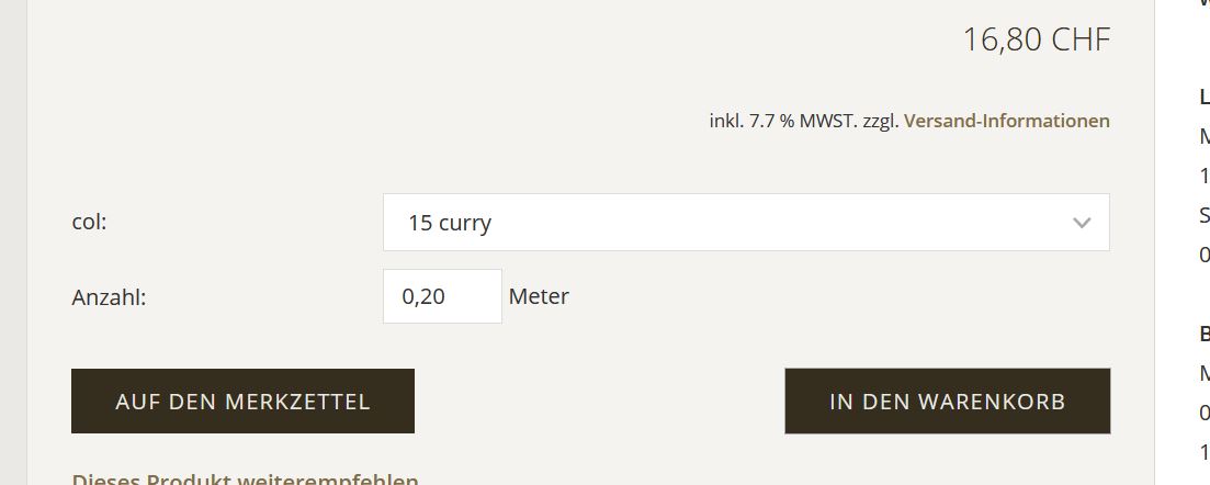

Wie ändere ich 1 Meter in 0.2 Meter
Hallo
Wir haben unseren Shop 10 auf Pro Shop geändert. Aktuell mache ich die noch die vielen Anpassungen.
Wir verkaufen Stoffe und Mercerie. Bänder ab 1 Meter und dann immer in 5 cm Schritten. Also 1.05, 1.10 etc. Stoffe verkaufen wir ebenfalls in 5 cm Schritten jedoch ab 0.20 Meter unbegrenzt. Mir will die Anpassung einfach nicht gelingen. Siquando selbst kann es mir nicht genau beantworten. Wie kann ich das machen.
Aktuell nimmt es mir nur ganze Meter.
Beispiel Bild vom alten Shop. Es sollte genau wieder so aussehen. Siquando%20Forum.JPG

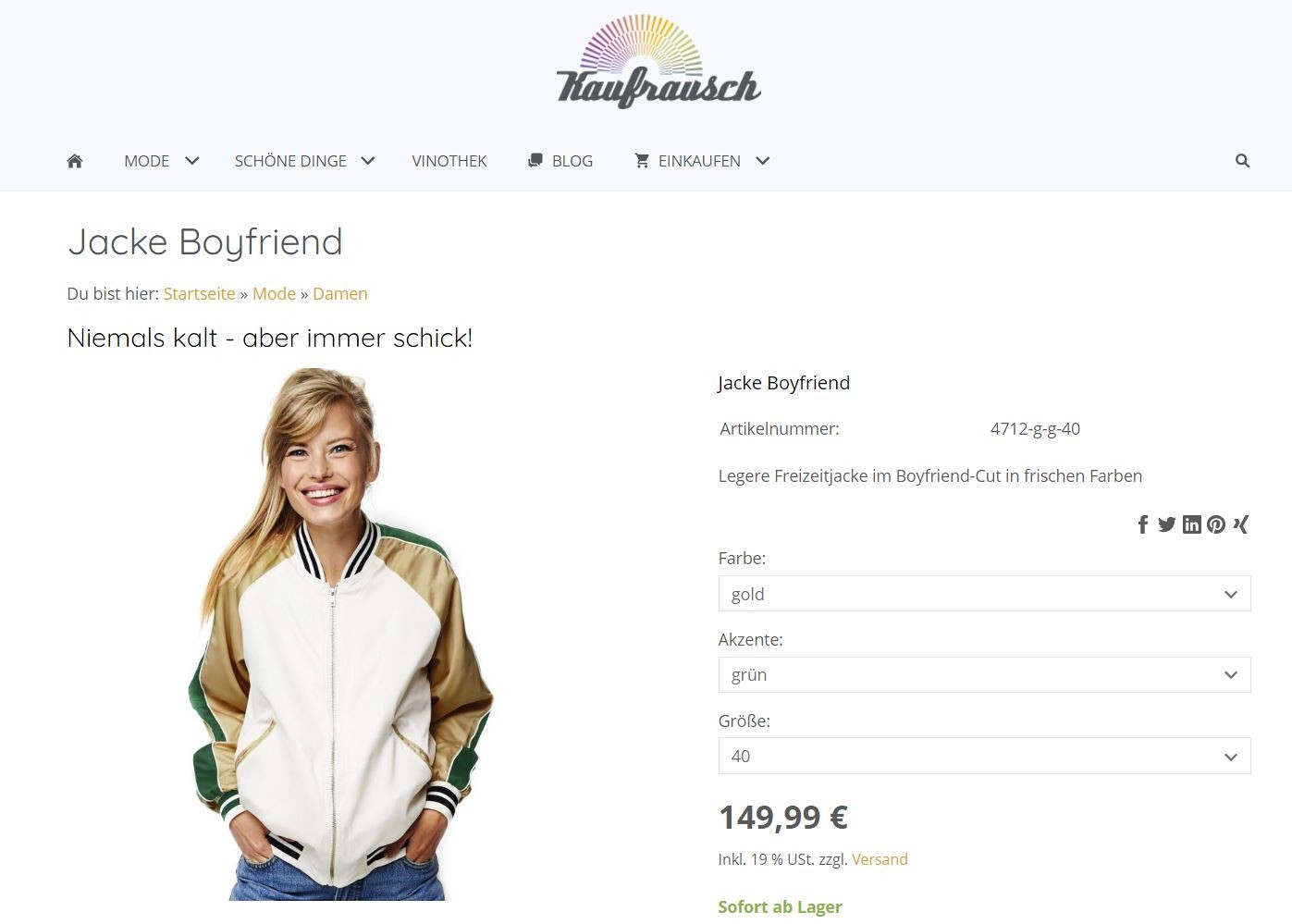

Hallo Sahra
schau mal in den Demo Shop von Siquando da wird das mittels Varianten gelöst (siehe Bild). Ist zwar Aufwendig ich Denke aber würde sich für Dich langfristig lohnen

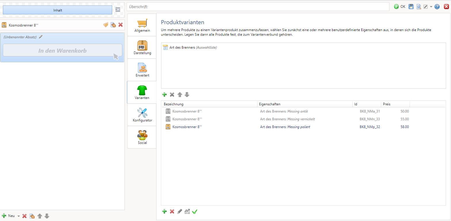

im Webshop-Handbuch ab Seite 233 findest Du mehr zu den Varianten. Ist vielleicht nicht so einfach beschrieben. Aber wenn Du mal die Produktseiten angelegt hast
  • 1. Seite 100 cm
  • 2. Seite 110 cm
  • 3. Seite 120 cm
usw., usw. (geht auch mit Farben oder Grössen usw)
kannst Du diese dann im Register Varianten anlegen. Bedingung natürlich auch die Auswahlliste welche Du in den Shopeigenschaften (Register Produkteigenschaften) angelegt hast
