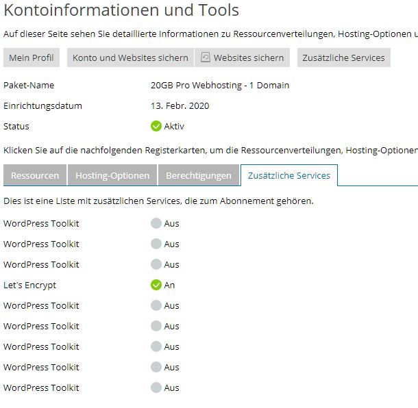

Nun ja, das Bild
https://infodubau.de/pictures/w7e1816142300000a8763b1804268112/higru.png
existiert schlicht und ergreifend nicht. Die URL führt ins Leere (Fehler 404).
Wie lautet die tatsächliche URL (festzustellen über ein FTP-Programm)?
