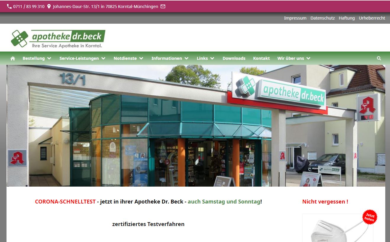

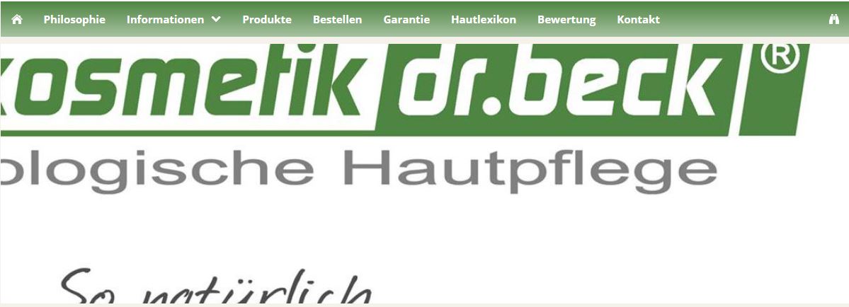

so jetzt verstehe ich was Du meinst. Es gibt aber noch zwei weitere Designansichten bei Peter die eine bezieht sich auf den folgenden URL http://www.naturkosmetik-dr-beck.de di andere auf den URL Willkommen in der Apotheke Dr. Beck (apotheke-dr-beck.de). Ich hänge hier mal beide Ansichten rein (beides Desktop Ansichten). Wenn ich die zweite URL nehme ist responsiv die Headergrafik soweit ok wird vollständig angezeigt. Wenn ich Deine Ansicht im von Dir geposteten Link sehe gibt es scheinbar noch eine Grafik welche Peter für die Mobile Ansicht verwendet. Bei der URL Kosmetik weiss ich jetzt nicht ob es sich um einen Entwurf handelt oder was auch immer.
