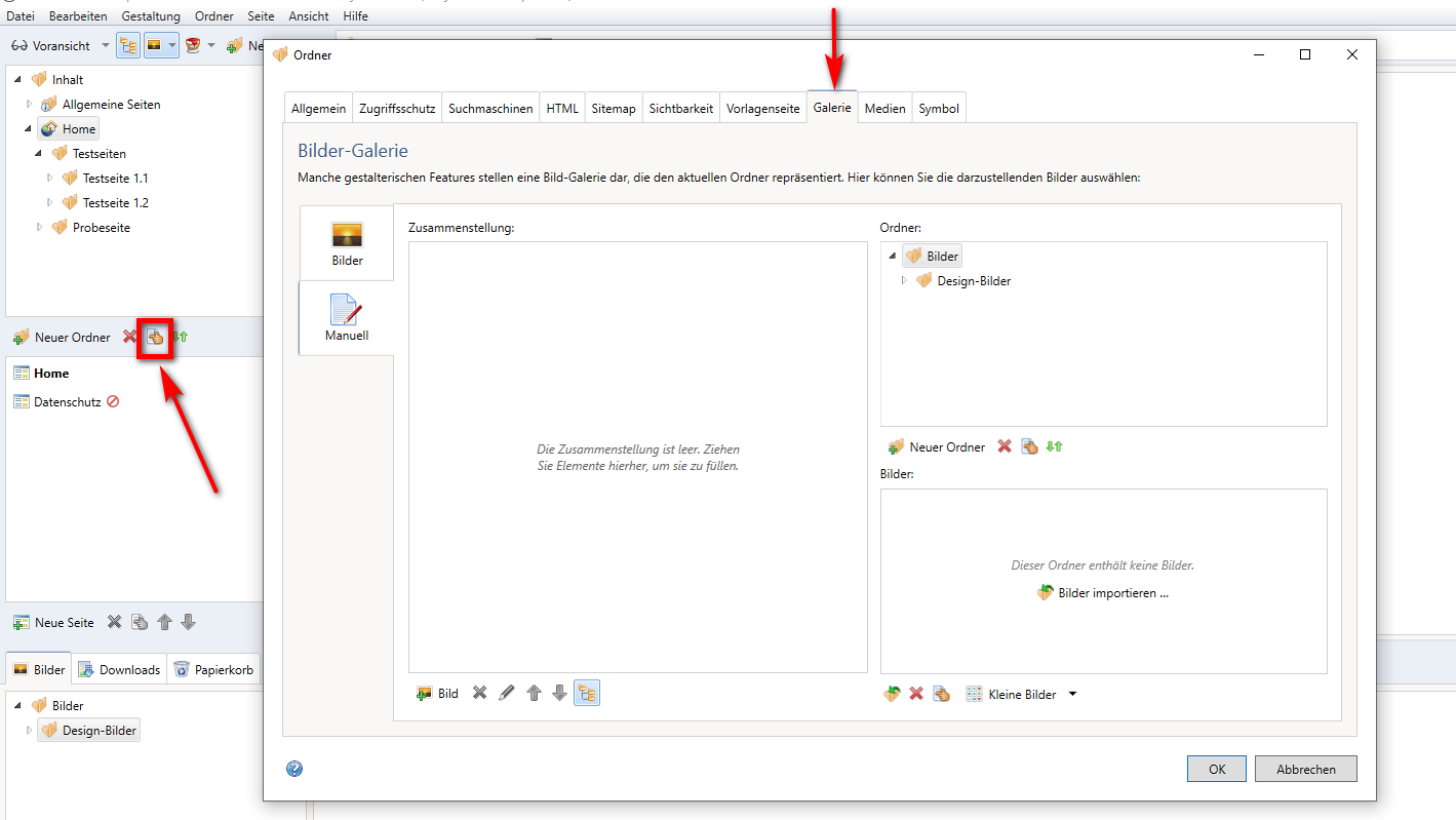

Ich arbeite seit neuestem mit dem Flex-Design Olyonidis. Auf der Startseite würde ich gerne einen Bildwechsler einrichten. Ich kann zwar einen Eyecatcher einrichten, der dann aber für alle Seiten gilt. Ich habe einen Bildwechsler mit dem Design Pica eingerichtet und dann das Design geändert auf Olyonidis. Der Bildwechsler wurde dann auch übernommen, aber ich finde in dem Design Olyonidis nicht die Bilder für den Bildwechsler. Gerne würde ich auch einzelne Seiten mit einem anderen Bild ausstatten.
Kann mir da jemand weiter helfen? Siquando hilft mir da nicht weiter. Ist eben ein gewinnorientiertes Unternehmen.

Hast du schon geschaut bei Design bearbeiten - Eyecatcher - Erscheinungsbild - Bild, Galerie, Video: ?

Hallo Marjorie, danke erstmal für die Hilfe. Ich bin nicht so oft im Forum. Design bearbeiten (Eyecatcher) habe ich natürlich gesehen. Ein Bild einzufügen ist auch kein Problem, aber wie funktioniert das mit der Galerie? Im Design selbst habe ich einen Ordner angelegt und ausgewählt, aber da tut sich nichts. Wie schon erwähnt habe ich im Design PICA einen Bildwechsler eingerichtet und dann habe ich zum Design Olyonidis gewechselt. Der Bildwechsler wird da mit all den Bildern übernommen, doch ich kann die Funktion bzw. Ordner nicht finden und deshalb auch kein Bild integrieren bzw. löschen. Im Design Olyonidis kann ich auch die Fensterhöhe des Bildwechslers in % eingeben. Das führt dann aber teilweise dazu, dass der Bildausschnitt unvorteilhaft ist und Bilder an der falschen Stelle einfach "abgeschnitten" werden. Ein Funktion um den Bildausschnitt festzulegen habe ich noch nicht gefunden. Eventuell gibt es die auch nicht. Hilfe von Siquando ist leider nicht zu erwarten, obwohl ich schon eine Beschreibung der Funktionen erwartet hätte.

Zu den Bildwechsler und den Ordner Galerie, hilft dir hoffentich das Bild im Anhang weiter. Das Design Pica ist ein optional kostenpflichtiges Design was nicht soviel Anwender besitzen, Ich auf jedenfall nicht. Somit kann ich auch nichts dazu sagen.

Hallo Marjorie, danke erstmal für die Unterstützung. Bin nun ein Stück weitergekommen und das Problem scheint erstmal beseitigt zu sein. Es ist schon schwierig der Umgang mit den Designs. Weitgehendst sind sie doch sehr ähnlich, aber in einzelnen Funktionen unterschiedlich. Das PICA-Design (schade ums Geld) kann ich leider nicht brauchen da das Logo viel zu klein und die Größe nicht änderbar ist.
