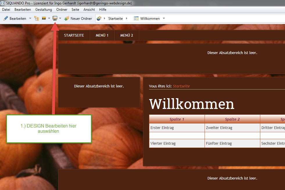

Wie geht das Austauschen des Hintergrundbilds beim Design "Juneau"?
Hallo miteinander,
ich möchte beim Design Juneau das Hintergrundbild austauschen, finde aber nicht den Ort, wo ich das Hintergrundbild auswählen kann.
Vielen Dank.
Dieser Beitrag wurde bereits 1 mal bearbeitet, zuletzt von »FRoesner« (28.09.2015, 15:21)
docba
Moin,

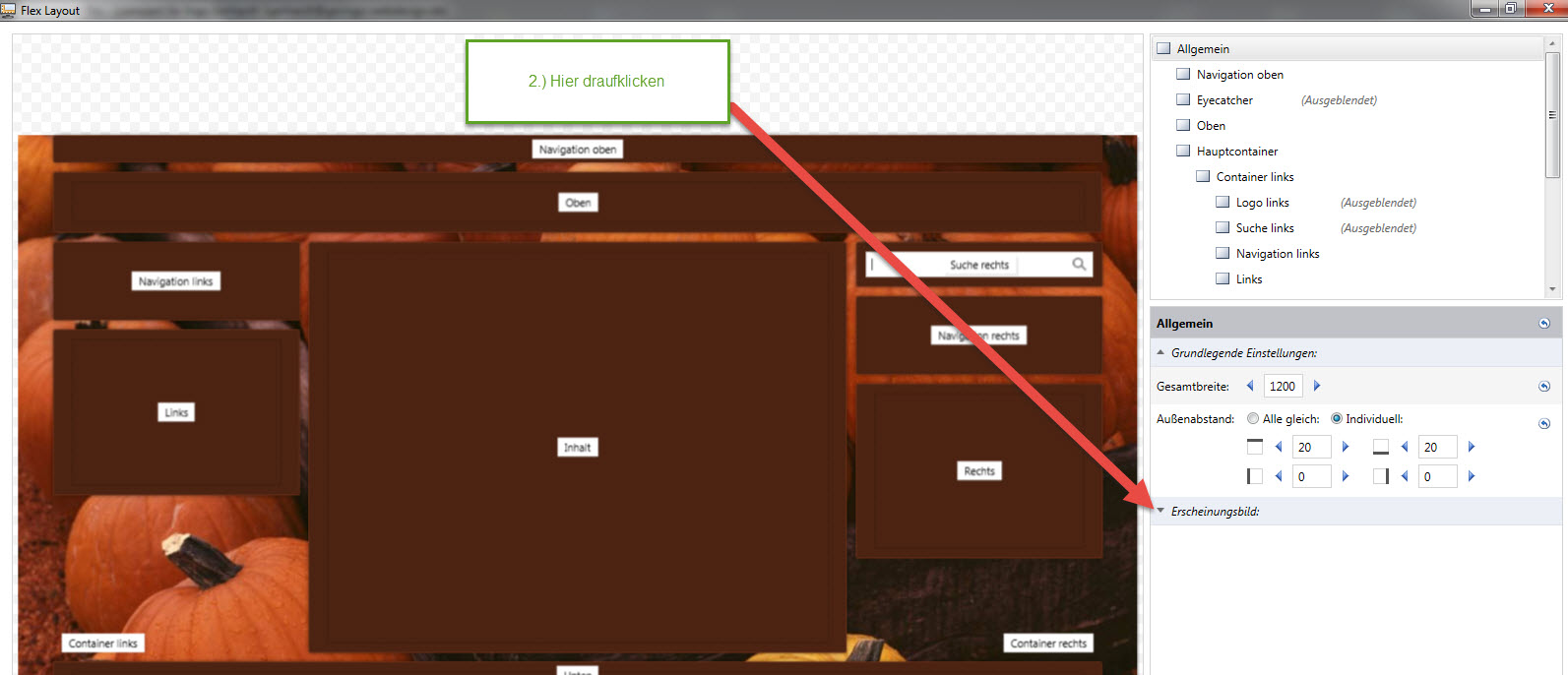

das ist ein Flex-Design. Handbuch! Design bearbeiten --> Allgemein.
LG, Thomas
FRoesner
As  (121 Punkte)  ·   männlich  ·   Deutschland  ·   Nachricht senden
 http://www.zum-nachreisen.de
Vielen Dank, aber ich kann leider nichts finden, weder im Handbuch unter "Design bearbeiten -> Allgemein", noch im Dialog "Flex Layout". Dort kann man nur die verschiedenen Navigationsbereiche anpassen (oben, rechts, links, Container usw.), aber nicht das Hintergrundbild.
Aber es kann doch nicht sein, dass ich kein eigenes Foto als Hintergrund einstellen kann und eines der Vorlagenfotos nehmen muss.
Danke.
docba

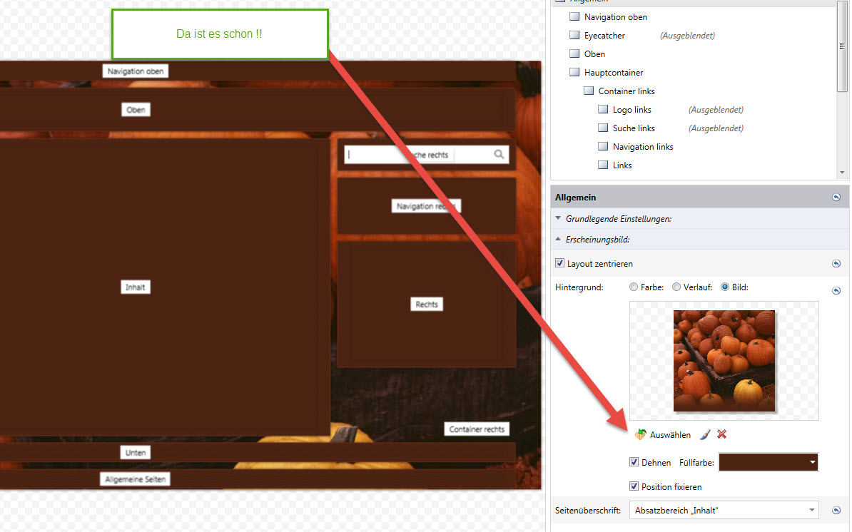

Der Bereich ist dafür auch nicht zuständig ... rechts davon spielt die Musik. Im Handbuch ist das auch so beschrieben! Schau mal auf S. 582 f.
LG, Thomas
harlekin8
FRoesner
Vielen Dank. Da war ich wohl betriebsblind.
