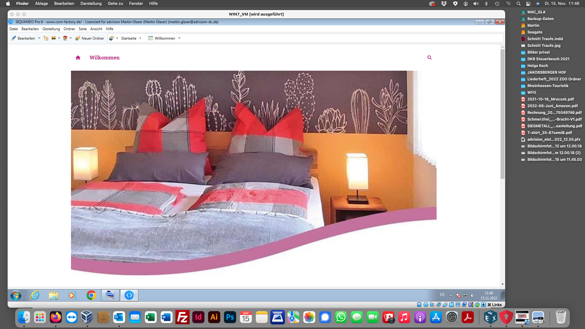

Im Flex Design Vestibuel ist das Bild für Eyecatcher 1.200 x 675 Pixel groß. Ich möchte gerne ein Bild mit 1.200 x 402 einbinden. Ich habe in Beriech "Design bearbeiten" das Breitfomat 16:9 angegeben (Abb. eingabe.jpg). Das Ergebnis ist (Abb.er
Ich habe in Beriech "Design bearbeiten" das Breitfomat 16:9 angegeben (Abb. eingabe.jpg). Das Ergebnis ist (Abb.ergebnis.jpg).
Gibt es eine Möglichkeit das Design zu ändern?

Hallo Martin,
wenn Du 16:9 auswählst, dann passt es eben für Bilder im Format 1.200x675px und nicht für Format 1.200x402px. Dadurch wird eben das Bild in der Höhe gestreckt.
Wenn Du die Einstellung "Dynamisch" verwendest, anstatt "Seitenverhältnis", dann kannst du gleich darunter in %-Zahl (z.B. 60%) die Fensterhöhe angeben. Dabei wird dann eben das Bild entsprechend bei der Sicht abgeschnitten.
Wenn es hiermit auch nicht passt, dann wirst du wohl mit einem externen Bildbearbeitungsprogramm das Bildformat des Bildes passend machen müssen.

Ich hab mal mit den Bildformaten das Verhalten mit unterschiedlichen Browser-Fenstergrößen (Dynamisch und Seitenformate) getestet.
Ich denke für Dein Bild wäre das Bildformat 3:1 bei Seitenformate die Beste alternative Einstellung. Du kanns ja das Bild bei den Bildeigenschalften das Format 3:1 passender zuschneiden. Am besten du verwendest schon ein passendes Bild im Format 3:1 (aber irgendwie glaube ich dass das Bild eher in 3:2 sein müsste, komisch) und wählst dann bei "Seitenformate" 3:1 statt 16:9 aus.
So würde ich das machen.
Berichtige: die Angaben 3:1 bezieht sich nicht auf Maßstab des verwendeten Bild, sondern auf das Seitenverhältnis 3:1, somit muß das verwendete Bild dann 3:2 sein. Das Thema hatten wir schon mal bei den Bilderkachel gehabt. Sorry.

... danke für die Vorschläge. Ich habe diese Seite ursprünglich in web 11 erstellt (s. Abbildung) und habe nun versucht auf web pro 6 umzusteigen und habe keine Möglichkeit gefunden, den Eyecatcher immer voll im Bild zu behalten, egal wie weit ich das Fenster aufziehe. Wenn ich Bildformate eingebe oder auch mit den Prozentformaten arbeite, wird das Bild immer beschnitten oder stark vergrößert. Also wenn ich 30% eingebe habe ich 30% von der Pixelhöhe. Ich möchte aber 100% der Pixelhöhe. Ich müsste deshalb den EyecatcherContainer ändern können.
Forum-Sponsor  (1637 Punkte)  ·   männlich  ·   Deutschland  ·   Nachricht senden
Verwende mal das Seiten Verhältnis 3:1, so wie ich oben bereits geschrieben habe.
Ansonsten denke ich ist eventuell das Flex-Design geeigneter als das responsive Felx-Design.

Hallo MuggelClan,
ich hab's probiert und es hat geklappt.
Herzlichen Dank dafür! Manchmal sind es nur Kleinigkeiten die den Unterschied machen.
